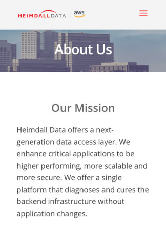

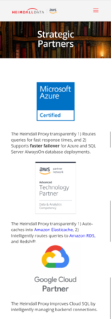

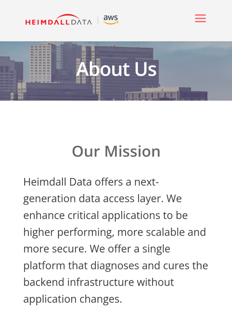

4. In Post #4 ist doch ein Link. Hat den irgendjemand mal geöffnet?? Dort ist doch alles legitimiert (s. Screenshots).

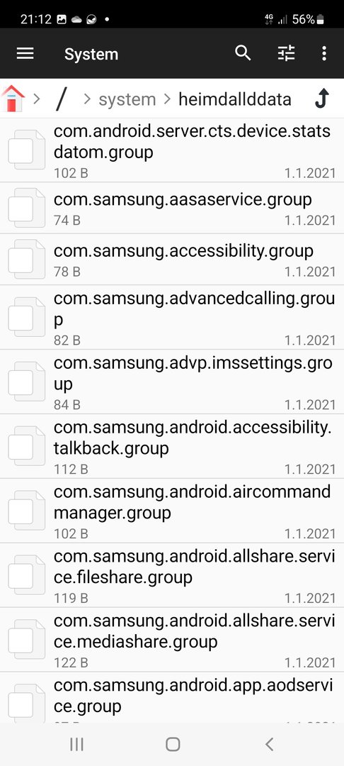

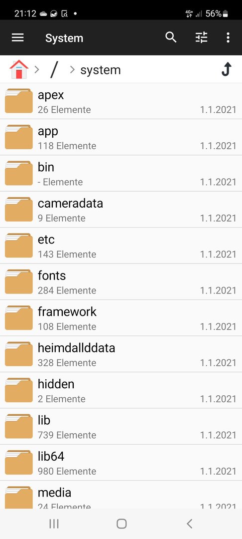

Ich hänge mal ein Screenshot an damit ihr sehen könnt was ich meine.
Wenn das stimmt dann müsste es so ausgeliefert worden sein.

Ist doch nichts verdächtiges, s. Link in Post #4.
@Nufan Es geht ja nicht um diese Apps, die auf den Screenshots zu sehen sind. Das sind alles Samsung Apps. In dem Ordner /system/heimdall sind keine Apps (APKs) abgelegt, sondern es sind Verweise/Einträge zu den jeweiligen Apps. Das sind *.group-Dateien, nur wenige Byte groß.
Ich habe ein Galaxy S9, ein Galaxy S10 lite, ein Galaxy A13 und ein Galaxy S21 FE. Alle sind als Neugeräte gekauft, nicht gerootet, haben keinen entsperrten Bootlader und alle haben den Ordner Heimdalldata im oben genannten Verzeichnis.

@Nufan Ja, die Datei *.group ist ein Verweis
"Heimdall Data -> com.sec.unifiedwfc".
Da könnte aber genauso gut stehen "com.google.android.maps.group" oder "com.android.chrome.group". Damit ist aber lange noch nicht Maps oder Chrome verdächtig.

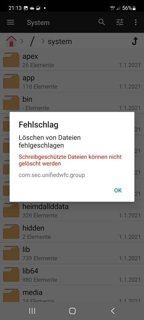

Ich habe auf den Ordner gedrückt und dann auf löschen. So entstand die Meldung "Fehlgeschlagen ....." vlt hilft das weiter.
Warum das da steht verwirrt mich auch ein wenig. Kann mir vorstellen das com.sec.unifiedwfc.group die erste Datei war die gelöscht werden sollte.
Also com.sec.unifiedwfc.group gehört zu der App Wifi-Call. Nur so nebenbei.
Ein Ordner wird erst dann gelöscht, wenn er leer ist. Darum löscht das System zuerst die darin enthaltenen Dateien, bevor der ganze Ordner entfernt wird.
Da die Dateien aber alle schreibgeschützt sind, bekommst du einen Fehler angezeigt. Die Datei in der Fehlermeldung war die erste Datei, die das System in diesem Ordner löschen wollte.
Ich gehe mal stark davon aus, dass die Datei com.sec.unifiedwfc die letzte Datei (alphabetisch) im Ordner ist.
@George-George
1. Kannst du nichts daran ändern, weil Samsung deine Firmware so veröffentlicht und aufgespielt hat.
2. Samsung wird sich schon was dabei gedacht haben.
3. Es ist unmöglich, dass Dritte ein schadhaftes Programm auf /system speichern. Außerdem befinden.sich absolut keine ausführbaren Dateien in diesem Ordner.

Na dann wird es wohl eine vorinstallierte Sache sein. Die wahrscheinlich zu Google gehört.
Dann ist das Thema von meiner Seite her abgeschlossen.
