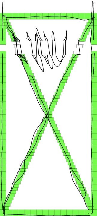

Beim Touch Test gibt es dort offensichtlich einen "toten" Bereich, siehe Bild.
Hab so eine Vorahnung, was das heißt....
Bleibt die spannende Frage, weshalb die Statusleiste wegscrollt, wenn man dort drauftippt....
Eben gesehen, der screenshot ist vom "normalen Modus" - im "abgesicherten Modus" sieht es aber genau gleich aus....
@Steffen279
ja, ist denke ich dann eindeutig.
Werksreset ohne Backupwiederherstellung noch probieren, wenn es dann auch so ist muss es zur Reparatur.

Eben nochmal ausführlich evluiert. Ich kann dort tippen, wischen, klopfen, da tut sich nix, da wird nix grün....
