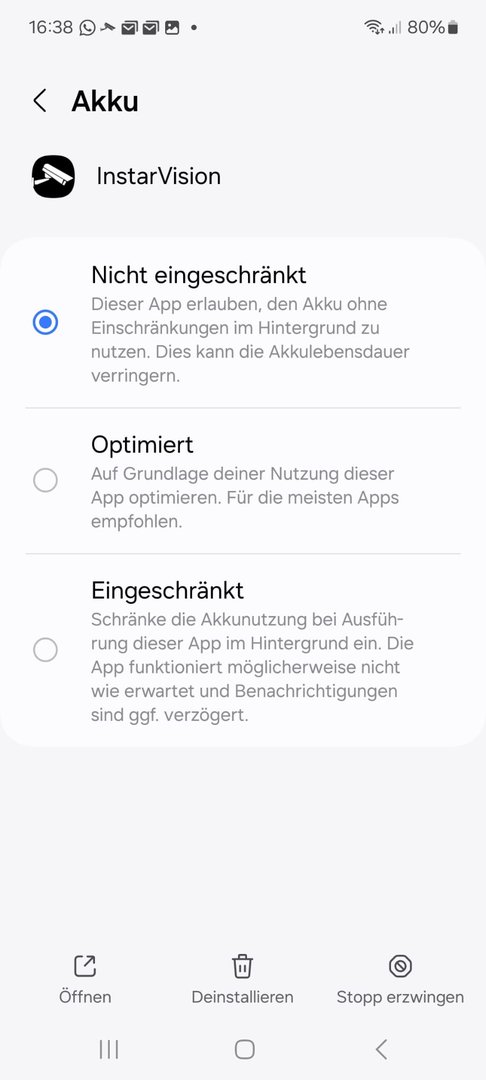

Einstellungen - Apps - APPWÄHLEN (z.b. InStar) - Akku - Nicht eingeschränkt.
probiere es einmal damit.

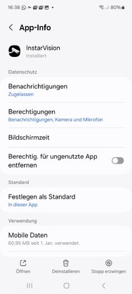

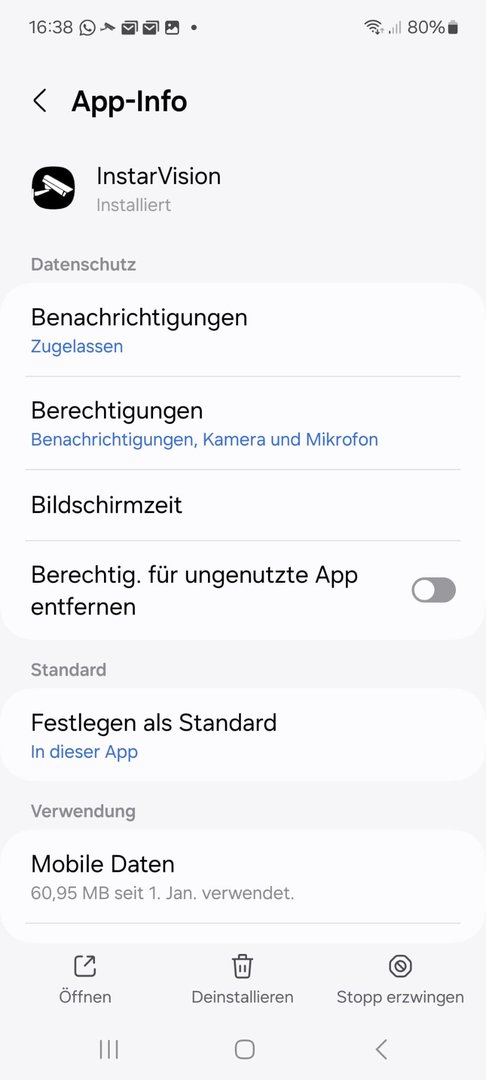

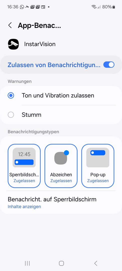

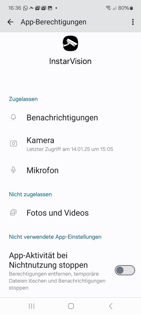

Ist nicht eingeschränkt. Habe wirklich alles überprüft. Am Tage, selbst wenn das Handy mehrere Stunden liegen bleibt, funktioniert es. Ist die Nacht vorbei, dann nicht mehr. An irgendwelchen Nachteinstellungen, sofern es diese überhaupt git, habe ich nichts dran verändert.
Ich spiele zwar mit dem Gedanken, das Handy zurück zu setzen und alles neu zumachen, ohne Altlasten zu übernehmen, scheue mich aber vor der vielen Zeit, welche das auch wieder in Anspruch nimmt, und ob es dann hinterher überhaupt funktioniert. Und wie gesagt, ich glaub noch nicht mal, daß es am Handy liegt.
Mit dem Apple und der Hardware hast du Recht, ist halt alles optimal aufeinander abgestimmt. Mir ging es eigentlich auch nur darum, zu zeigen, daß die Meldungen Email und Push von den Kameras versendet werden, und das machen sie. Auch Whatsapp sendet keine Push mehr über Nacht, bis ich das Handy wieder in die Hand nehme. Aber wie schon gesagt, gar keine meiner Apps senden mehr über Nacht und am Tag darauf bis Aktivierung des Handys.
Eine Netzverbindung besteht übrigens über E.Plus(O2) und W-Lan. Also daran kann es auch nicht liegen.
Die Akkunutzung ist nicht eingeschränkt.

ok, also eigentlich alles in Ordnung was die Einstellungen betrifft 🤔
