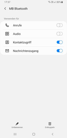

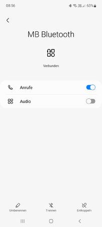

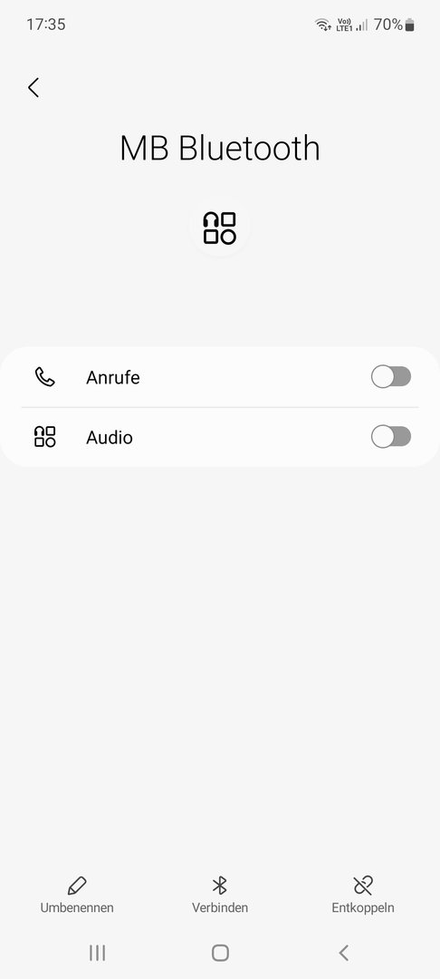

Du hast mir es 2mal geschrieben für die Einstellung am Auto, wo für ich Dir dankbar bin, aber leider nicht auf meine Frage, ich suche die Einstellung am Smartphone wie ich den Kontaktzugriff zuschalten kann. Ich möchte es wie beim S9+.
Siehe bitte die Screenhot das erste Bild mein altes Samsung S9+, das zweite Das A53
nein!
Genau den Weg am Smartphone und genau den Weg in das Menü in dem du bist!
Da das A53 dir die Option nicht anbietet lösche die Koppelung im A53 und lösche ALLE Bluetooth Koppelungen aus dem Autoradio.
Dann verbinde einmal nur das A53 mit dem Radio.
Hast du dann dort in dem Menü auf dem Screenshot die Option zur Kontaktfreigabe?

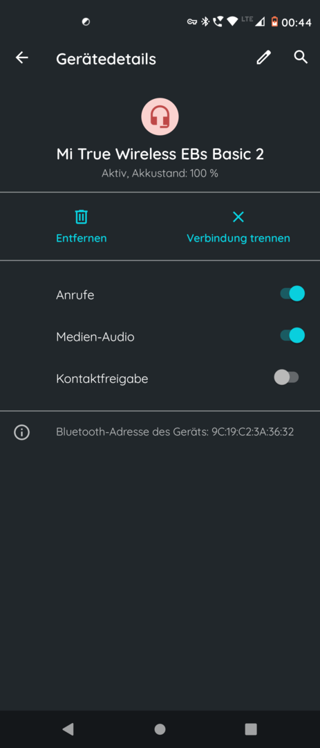

Ich kann hier an meinem A52s jedenfalls an keinem Bluetooth Gerät die Kontaktfreigabe aktivieren, am Motorola geht das beim PC und den Kopfhörern (auch wenn es da Sinnfrei wäre). Die Optionen sind am Samsung einfach nicht vorhanden.

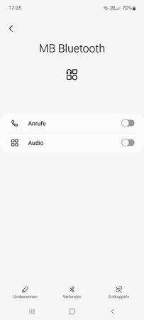

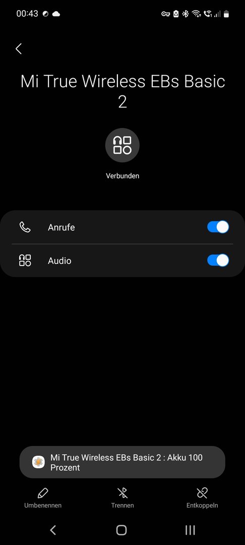

Auf jedenFall kann ich die Screenshots oben bestätigen.Der Schieber mit der Kontaktfreigabe ist einfach nicht vorhanden:

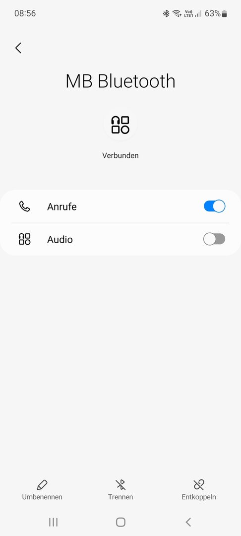

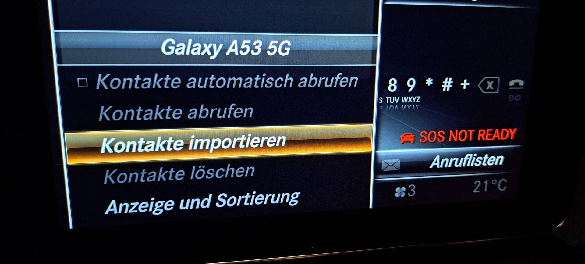

Sorry, hier ist der Screenhot mit Bluetooth Verbindung zum Autoradio und ein weiteres Bild

Sehr seltsam.
Eine unnötige Einschränkung mehr bei der A-Klasse (also dem Samsung Smartphone) um es von der S-Klasse abzuheben?
Interessant... Am Suzuki Vitara meiner Mutter geht es. Am Ignis meines Vaters und Hyundai meines Bruders nicht.
Gibt's möglicherweise neue Protokolle, welche nicht vorhanden oder nicht abwärtskompatibel sind?
Am Motorola geht's übrigens bei allen 3 Fahrzeugen.

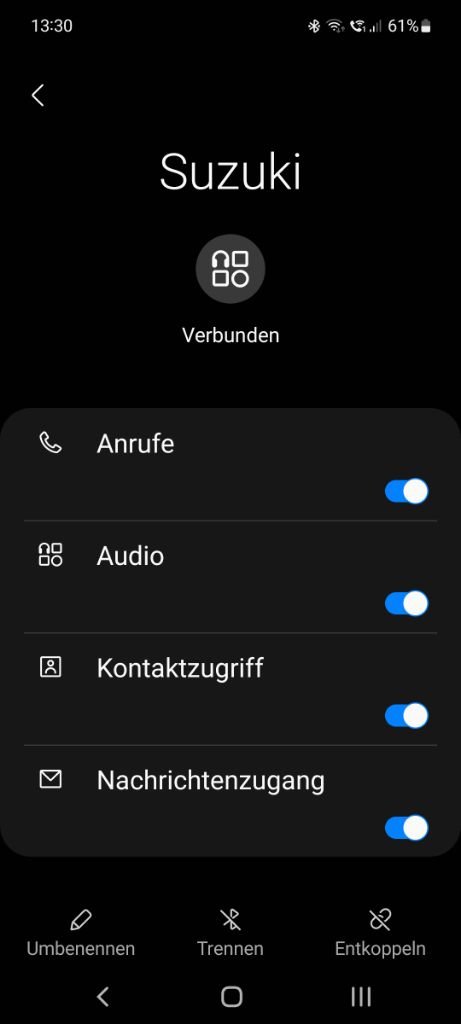

@maik005
Das dachte ich, bis zum Test gerade eben, auch.
Scheint aber noch verwirrender zu sein, das Thema.
wo liegt der Unterschied bei den verbauten Radios?
die beiden letzteren können rSAP?
Die im Vitara und Ignis sind die Identischen Geräte, jedoch mit unterschiedlichem Softwarestand. der Ignis hat die neuere Software drauf.
Beim Hyundai komm ich nicht ins info menü.
rSAP können alle 3 laut Herstellerbeschreibung
