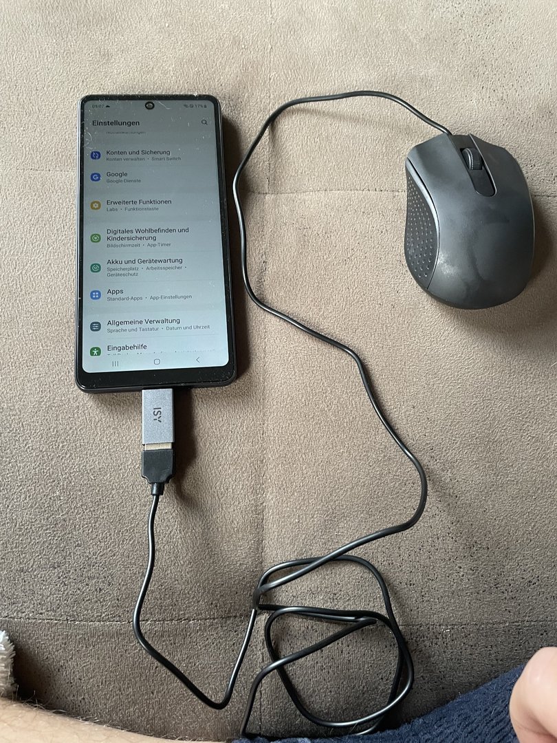

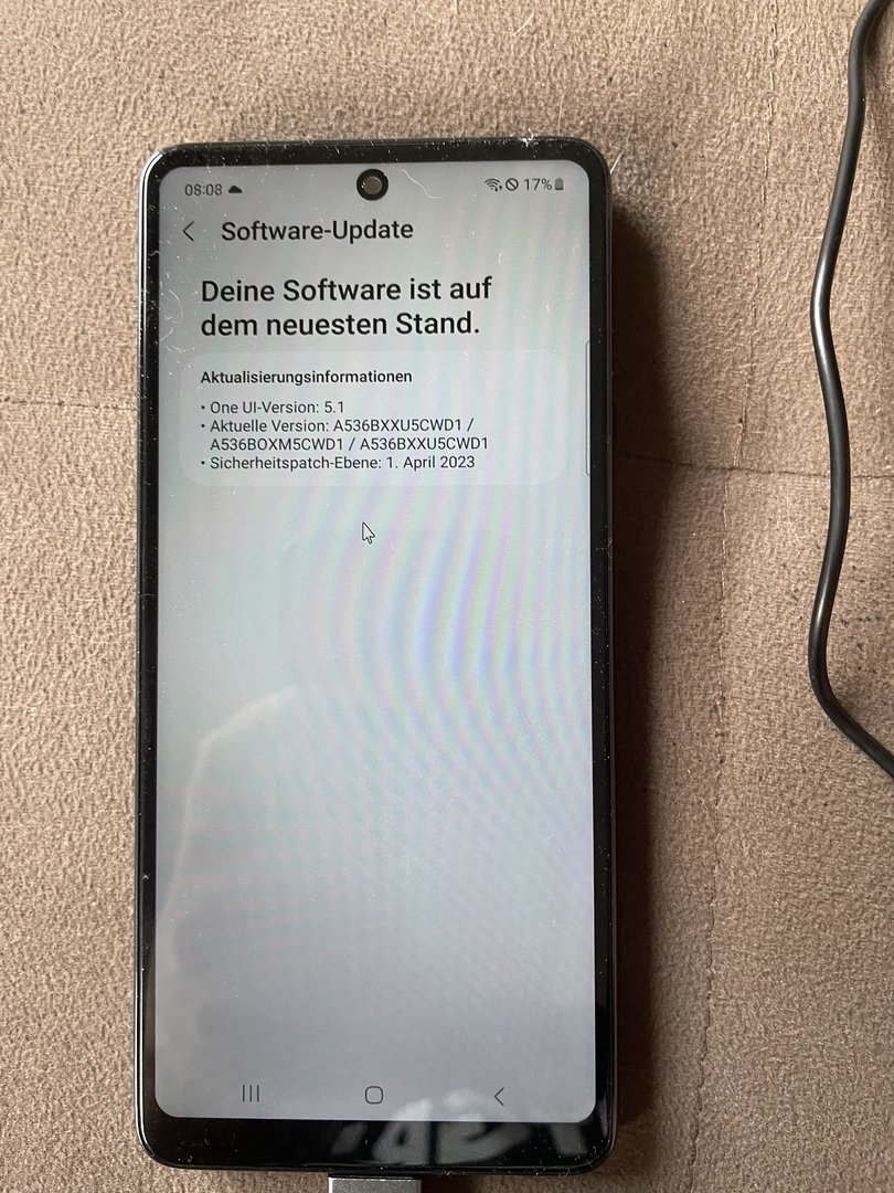

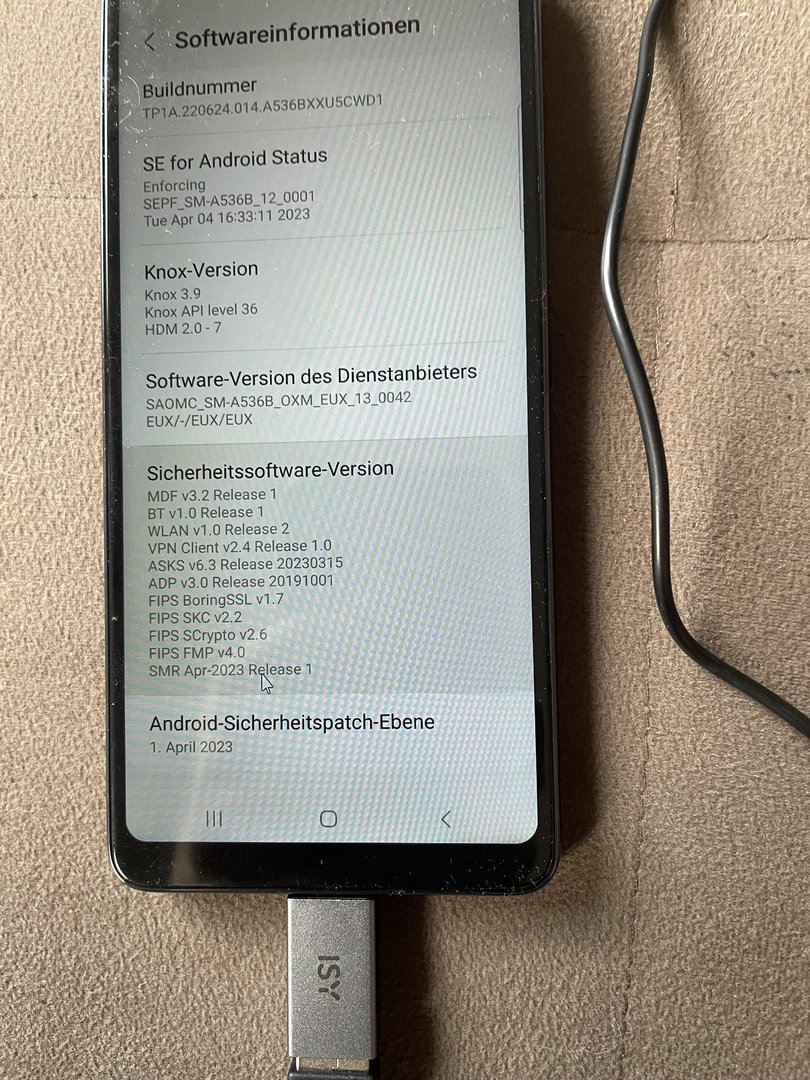

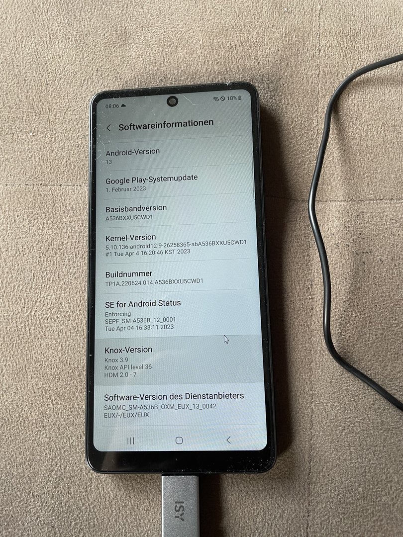

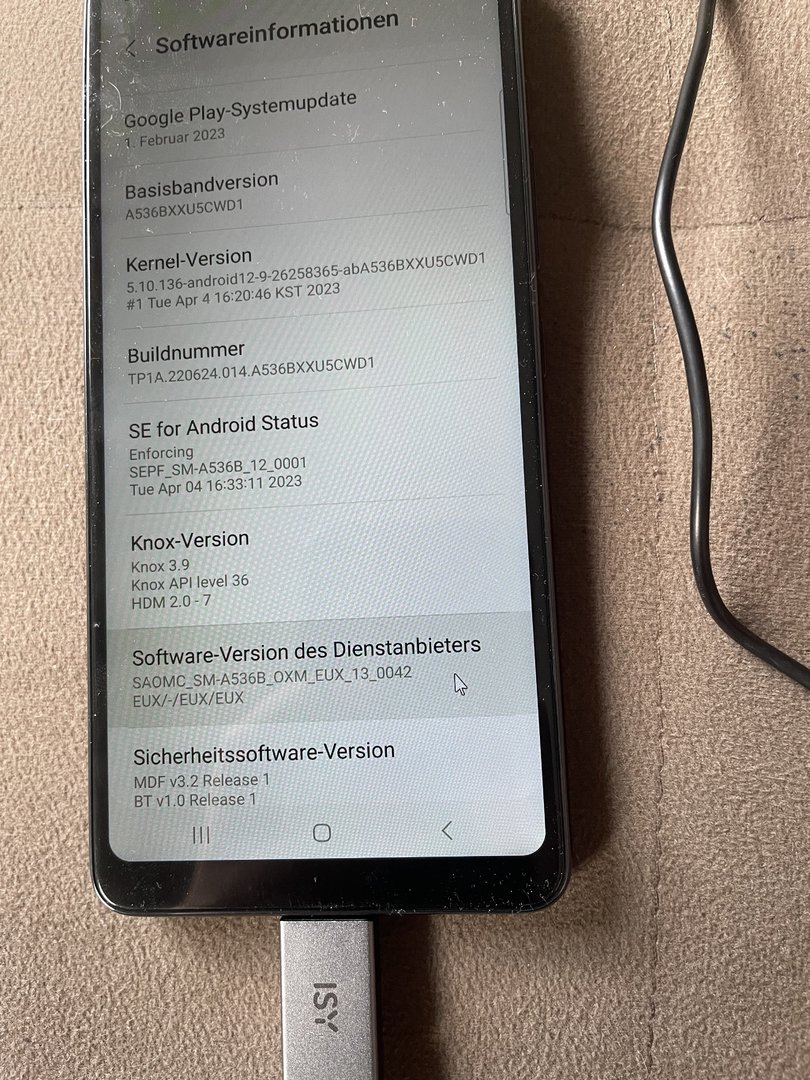

@Sock3
Einstellungen - Telefoninfo - Softwareinformationen.
Davon mal bitte ein komplettes lesbares Foto.

@Sock3
ok.
Eigentlich müsstest du schon ein Update der Firmware bekommen.
Äußerlich nur ein Sicherheitspatch.
A536BXXS5CWD3
Du sagtest ja, dass das Problem erst mit einem Firmware(?) Update auftrat.
Du könntest einmal die letzte mögliche Firmware auf das Gerät flashen.
Vielleicht läuft es dann wieder.
Das wäre diese:
Download Galaxy A53 5G SM-A536B (EUX) A536BXXS5CWB6 in Samfw - Samsung firmware download
Anleitung hier und zwar ab "4-Teilige Firmware mit Odin flashen:"
Vorher einmal die von obigem Link geladene Firmware entpacken.
Du kannst es mit HOME_CSC probieren - es könnte aber zu Datenverlust führen.
Also VORHER alles auf dem Gerät sichern bei dem ein Verlust ein Problem wäre.
Wichtig dabei auch, die externe Speicherkarte, falls du eine nutzt, darf nicht vom Gerät verschlüsselt sein. Sonst wären die Daten darauf ggf. auch weg.
[Anleitung] Flashen einer 4-Teiligen Firmware mit [Odin] und [SamFirm Reborn]
