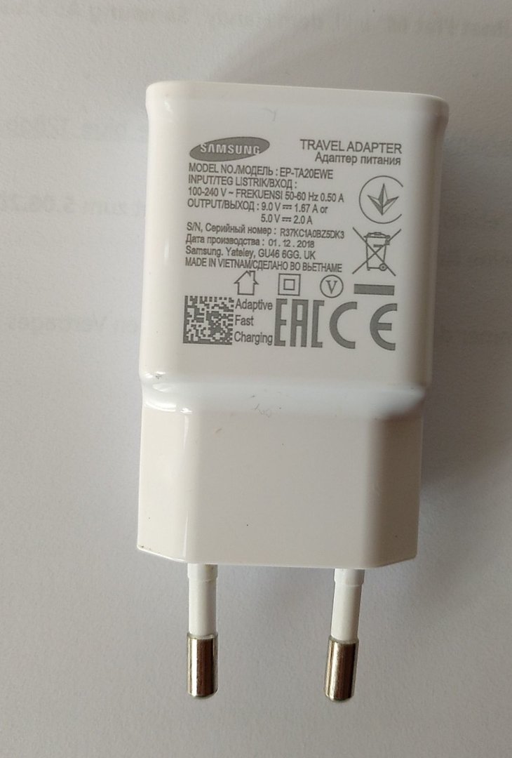

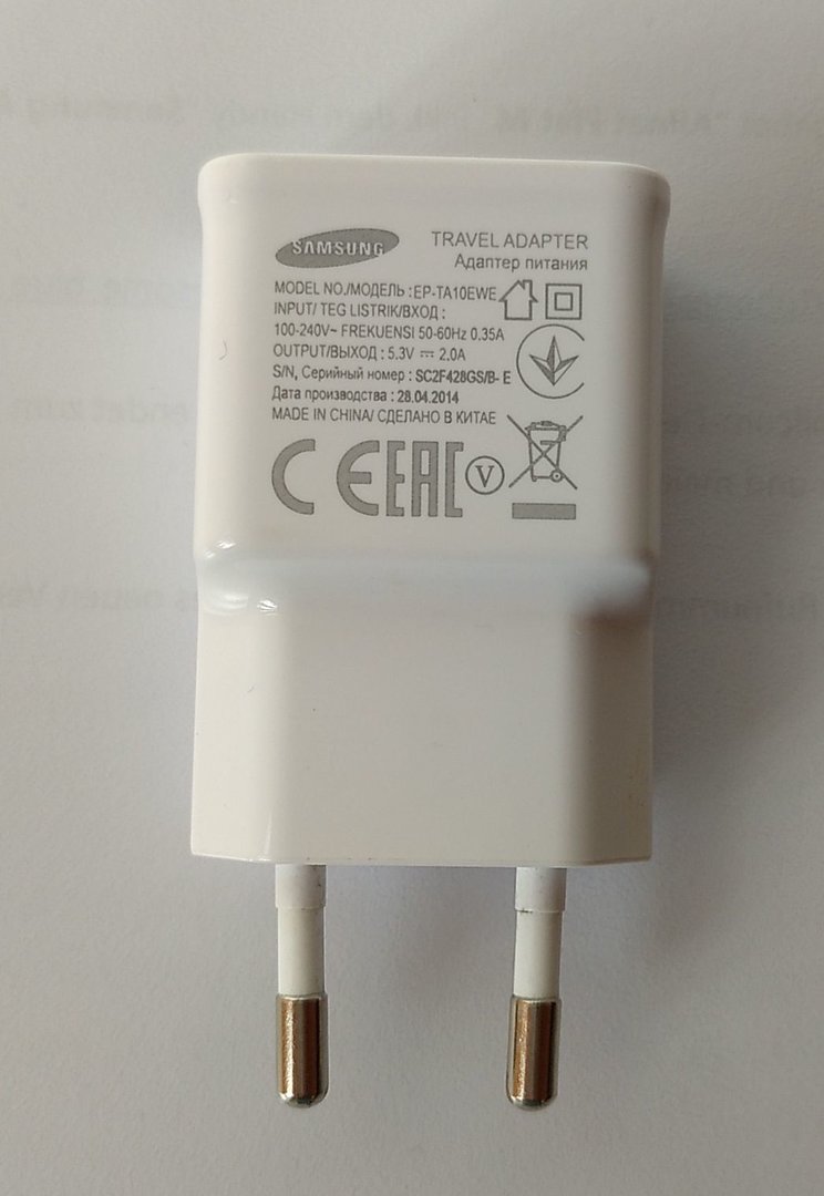

Ich habe noch eine Frage, die auch mit dem Neukauf zu tun hat.
Und zwar liefert Samsung ja bei den A-Modellen kein Netzteil mehr mit und einen Klinkenstecker haben diese Geräte jetzt auch nicht mehr. Also muss man entweder extra ein neues Netzteil kaufen oder ein vorhandenes nutzen.
Ich habe noch 2 ältere Netzteile, die ich mal aufbewahrt hatte (siehe Fotos).
Könnt Ihr mir sagen, ob ich eines davon verwenden kann? Eins ist schon von 2014 und das andere aus 2018.

Vor allem stehen keine Watt-Zahlen drauf. Heute lädt man ja wohl mit 24 (od. mehr) Watt...

Nimm das neuere, sollte ohne Probleme funktionieren. Damit wirst du aber nicht die volle Ladeleistung erreichen die das Handy verarbeiten kann. Ist ca 15W was das neuere Ladegerät kann was du hast. Sonst musst du dir ein neues Ladegerät mit 25W kaufen.
Danke Dir @Flax1967
Also... komplett aufladen kann ich das A53 damit aber... nur halt nicht so schnell, wie mit einem 25 Watt Ladegerät.
Habe ich das so richtig verstanden?
Spannung und Stromstärke stehen drauf. Jetzt müsste man nur noch im Physikunterricht aufgepasst haben.
...was für ein Physikunterricht? 😃😁
Aber... kannst Du uns Unwissende denn aufklären?
