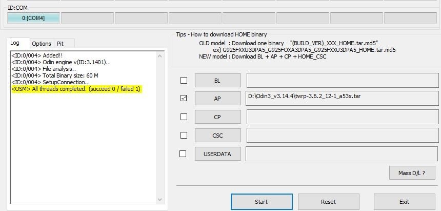

Hallo Gemeinde, ist es schon jemandem gelungen TWRP auf das A3 zu flashen? Nutze Odin 3.14, USB-Debugging und OEM-Entsperrung ist aktiv. Ein "offizielles" TWRP gibt es nicht auf twrp.me , daher habe ich es mit den alternativen twrp-3.6.2_12-1_a53x.tar und twrp-3.6.2_12-3_afaneh92-a53x.tar probiert, die ich im Netz gefunden habe aber beide laufen auf Fehler. Erbitte Hilfe. Kurt

und welche Fehler?

Am Smarthone gibt es keine Reaktion. Keine Fehlermeldung, nix. Ist aber verbunden, ich kann mit Windows Explorer auf Gerät und Speicherkarte zugreifen. Von "Start" der Übertragung in Odin bis zur Meldung "failed: 1" dauert es gerade mal eine Sekunde. Als wenn gar keine Übertragung beginnt...

Du bist also nicht im Download Modus.
Nein, habe nur die im ersten Post genannten Schritte durchgeführt.
Gut, ich muss also das Smartphone in den Download-Modus versetzen. Wie geht das?
Und noch eine Frage: Kann ich TWRP überhaupt auf ein funktionierendes Smartphone flashen, ohne es zurücksetzen zu müssen. Ich möchte damit dann nur ein vollständiges Backup erstellen (System und Daten).

Ok, du hast dich also mit dem Thema gar nicht auseinander gesetzt.
Nein.
Geht nicht, da du.vorher einen Werksreset amchen musst und dabei alles gelöscht wird.

@Kolli927
Hallo Kolli,
so wie du das gemacht hast, kann das nichts werden!
Ich denke dass bei deinem A53 das gleiche machen musst wie ich beim A41!
Bevor du überhaupt was fremdes flashen kannst, musst du zuerst den Bootloader entsperren, dabei macht er einen Werksreset!!
danach kannst du an dem Gerät machen was du willst!!!
