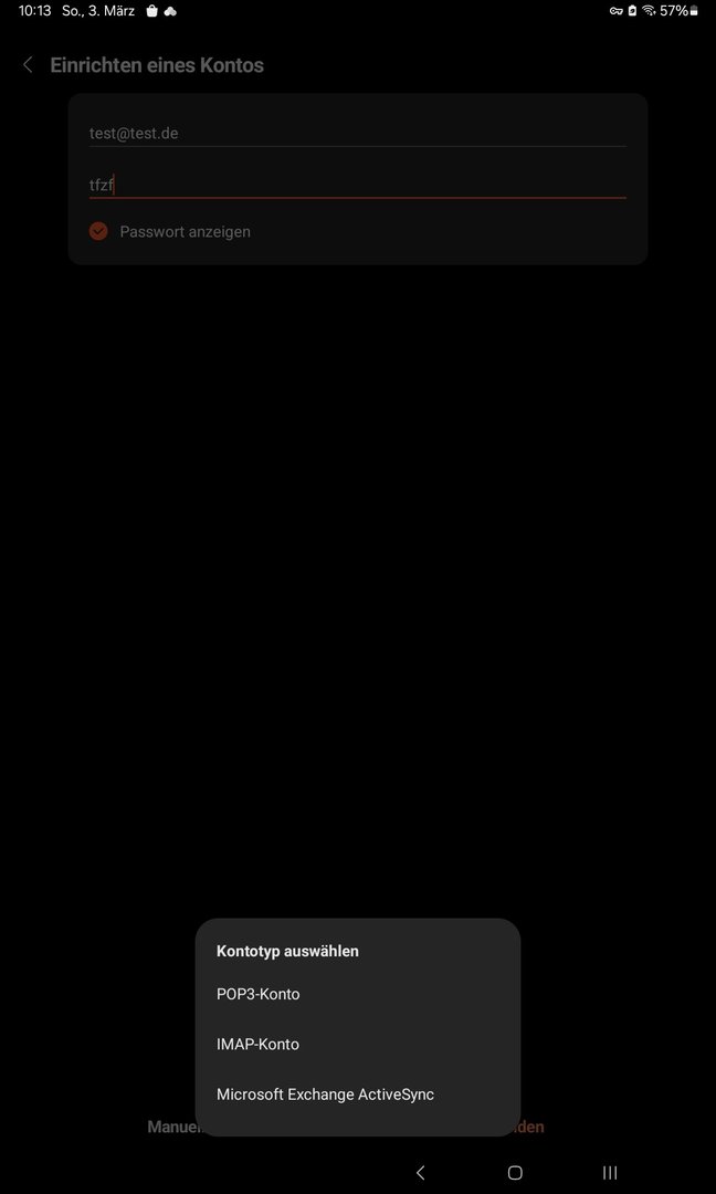

@hagex
Oh, das würde Sinn machen.
Wenn man beim Einrichten auf "manuelles Setup" klickt, kann man auswählen wie eingerichtet wird:
Reaktionen: hagex
