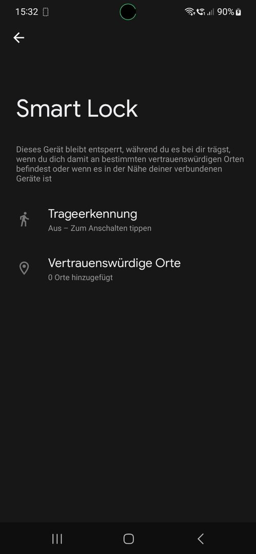

so, ich habe nochmals die Tipps aus dem Link von Blaze1984 durchgelesen, hab danach bei den Google Play-Diensten die Daten gelöscht und voila: Die ominösen "Unbekannter Ort" Einträge sind weg. Holla :1f44d:
Aber: Nun fehlt auch "Vertrauenswürdige Geräte" :1f615:

Vertrauenswürdige Geräte kannst du ganz einfach wieder hinzufügen.
Ein Beispiel ist zb ein Headset wenn du ein Bluetooth Headset anschließt und es einmal gekoppelt ist kannst du es als vertrauenswürdiges Gerät aktivieren.
Das müsste mit jedem anderen Geräten auch funktionieren.
Du wirst dann eigentlich gefragt von Android ob du dieses Gerät als vertrauenswürdiges Gerät hinzufügen möchtest.
Bei mir befindet sich die Einstellung für vertrauenswürdige Geräte unter
Einstellungen
Sicherheit
Weiter Sicherheitseinstellungen
Smart Lock
vertrauenswürdige Geräte hinzufügen

ja, da waren die auch vorher gewesen, bevor ich den Google Play Dienste Cache gelöscht habe, so wie in den Tipps beschrieben. Nun fehlt der EIntrag "Vertrauenswürdige Geräte" komplett:

Aha OK komisch 😕 muss Mal schauen
Geh Mal in die App Google Play Services und lösche mit oben rechts 3 Punkte das letzte Update für die App dann soll es angeblich wieder da sein.
Neustart vielleicht noch danach.
Google Play Dienste !!
Das Update installiert sich dann eigentlich wieder von alleine über den Play Store 😁 keine Ahnung ob es dann da bleibt die Option Vertrauenswürdige Geräte.
Reaktionen: dc_01

Ich konnte das Update deinstallieren und die App sozusagen auf Auslieferungszustand setzen. Jetzt warte ich, dass sie sich wieder aktualisiert... schaun mer ma...
Super vielleicht Mal den Playstore starten oder schauen daas es ein Update in dem gibt.
Hoffe es funktioniert dann wieder 😉
die Aktualisierung kam gerade, weil ich Wallet neu einrichten muss, die Zahlmethoden waren leider auch gelöscht. So langsam wird es...
...aber nicht ganz, die Geräte fehlen immer noch.
