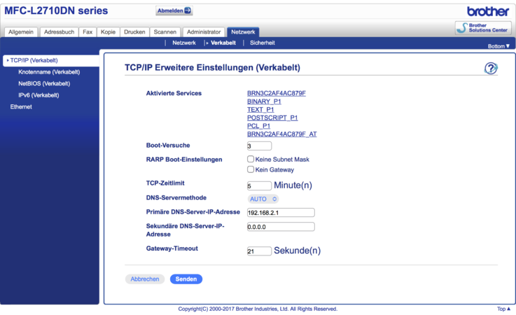

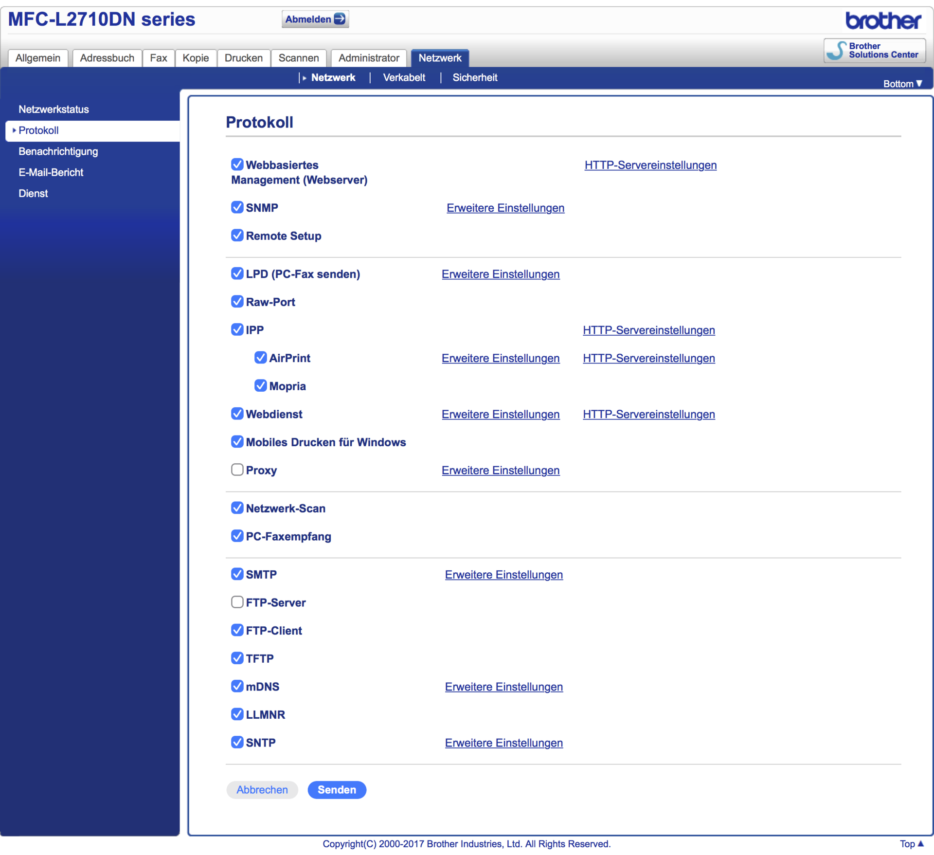

Auf der Web-Oberfläche der Netzwerkschnittstelle des Druckers muß im TCP/IP-Protokoll die Option "Bonjour" aktiviert sein.
Reaktionen: DonBattino452

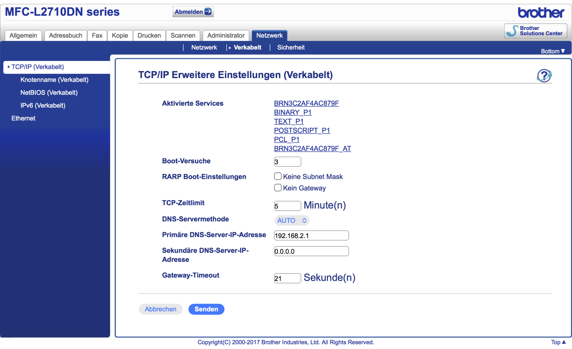

Bonjour habe ich leider nicht als Protokoll
