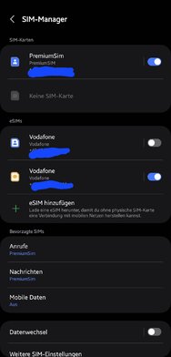

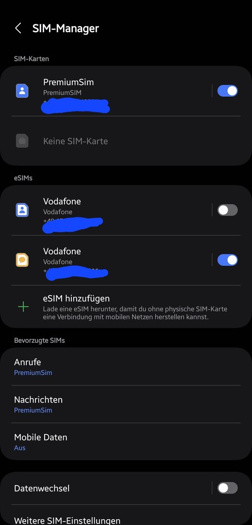

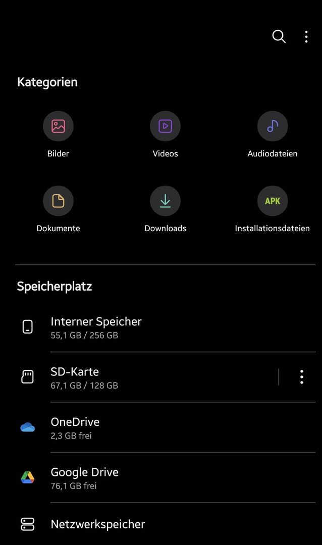

Ja klar SM-A556B/DS,direkt bei Samsung gekauft.
Reaktionen: Daniel1982 und hans12345

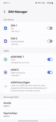

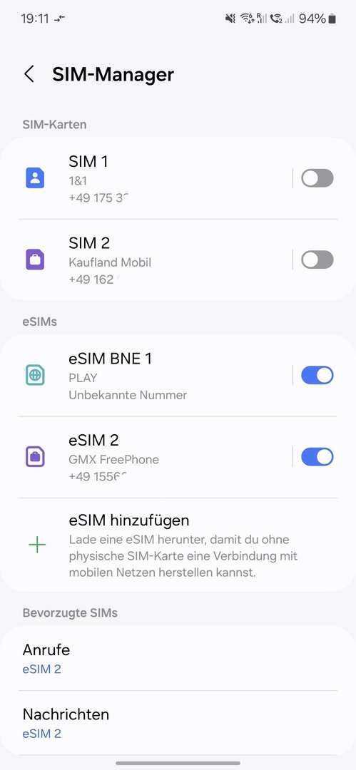

Ich hab mein A55 gestern gekauft und eingerichtet. Ich möchte euch hier nur zeigen, dass manchmal selbst ausprobieren besser ist, als sich ausschließlich auf die überwiegende Meinung zu verlassen :Screenshot_20241127_191127_Call settings.jpg
Reaktionen: Daniel1982, spezii und Viennese
Entschuldige uns Unwissende für unsere Fehlinformation,wir verneigen uns und danke für die Aufklärung denn so hatte ich es unglaublicherweise tatsächlich noch nicht versucht da ich meine Sim1 immer benötige.
Gar kein Problem, ich hatte auch eher Martin gemeint, den ich auch zitiert habe, bevor der Mod mein Zitat dann entfernt hat.
Reaktionen: TMTB
