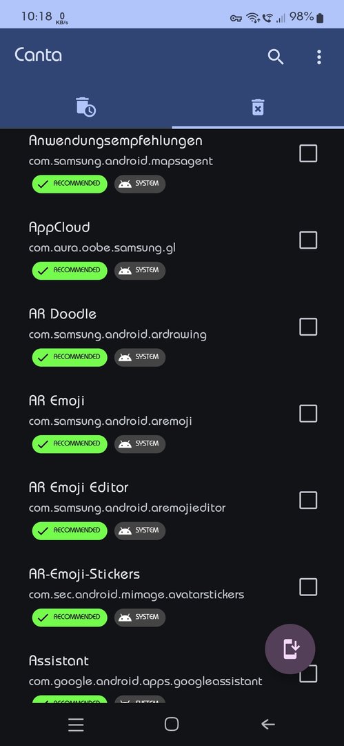

Wie ist das eigentlich hiermit? Das ist jetzt eine kleine Auswahl die ich deinstalliert habe. Handelt es sich hier jetzt um die reinen Installationsdateien weil ich die ja bei Gebrauch schnell wieder installieren kann.

Das "AR" Zeugs steht bei mir auch auf meiner "noch zu Deinstallieren" Liste. Bevor ich die Rauswerfe, will ich die aber vorher noch einmal mit "Hail" freezen um zu sehen ob/was passiert. Wenn du etwas warten kannst, halte ich dich auf dem laufenden...
AR hab ich früher schon immer deinstalliert das sollte keine Probleme geben.
Das steht ja schon auf der rechten Seite ist bereits deinstalliert.
