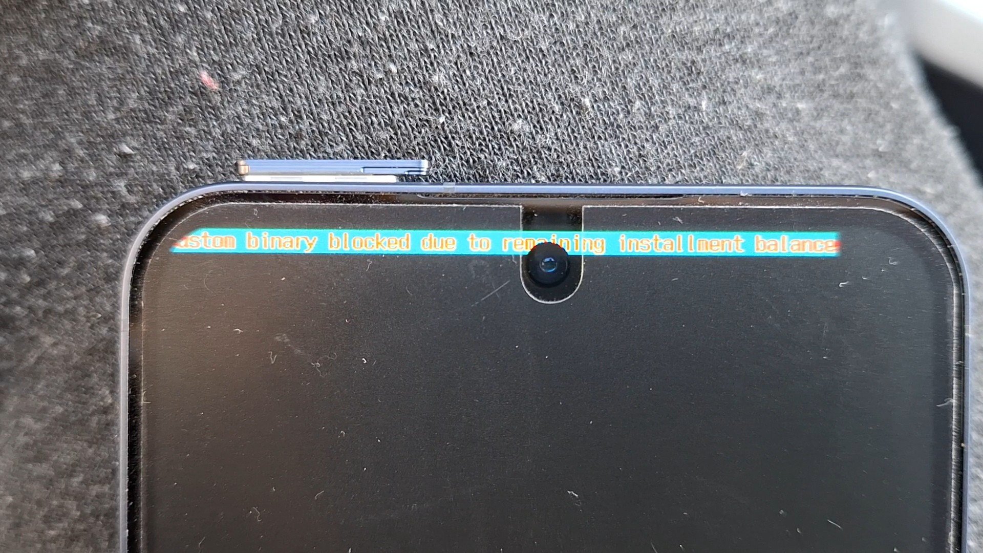

Hallo Community. Ich bin gerade im Urlaub und mit dem Problem konfrontiert, dass mein Smartphone mit der im Titel stehenden Fehlermeldung nicht mehr startet. Es taucht nur das Samsung Logo auf und die Meldung im oberen Bildschirm. Habe das Netz bereits durchforstet aber weder eine nachvollziehbare Erklärung gefunden, noch eine vertrauenserweckende Lösung. Kennt jemand dieses Problem, kann es erklären und hat eine Lösung parat?

Dann hast du da wohl irgendwo einen Fehler.
Vielleicht die OEM Entsperrung ausgeschaltet?
Am Ende wird dir wohl nur übrig bleiben die originale Firmware sauber zu flashen.
AP, BL, CP und CSC_
Dadurch werden aber alle Daten auf dem Gerät unwiderruflich gelöscht.

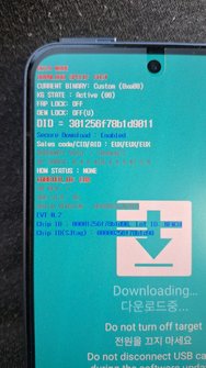

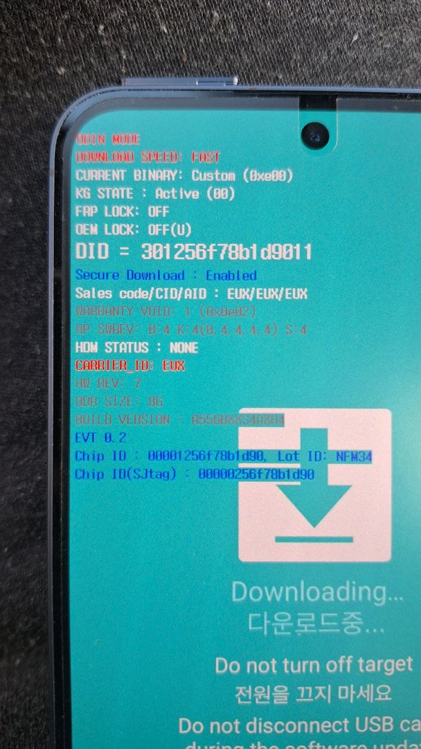

habe mir gerade noch mal deine Screenshots angeschaut.
OEM Lock ist OFF.
gut.
Aber KG State ist ACTIVE.
Das wirkt sich aus wie eine ausgeschaltete OEM Entsperrung.
Die Frage ist, wieso sich der KG State aktiviert hat.

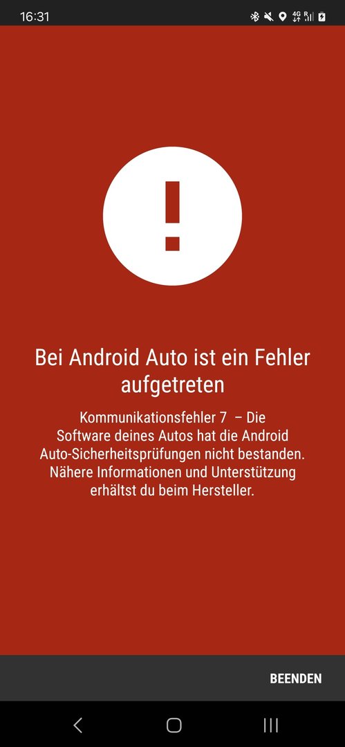

Vielleicht hängt es mit Android Auto zusammen. Hatte immer wieder mal eine Fehlermeldung beim Anstecken des Smartphones an die Einheit des Autos. Mal tauchte sie auf, mal aber auch nicht. Gleiches mit dem Smartphone meiner Partnerin, allerdings ohne Root. Einige Tage ging es auch ohne Probleme, bis es irgendwann unbemerkt ausging und dann diese Fehlermeldung zeigte.1000040975.jpg
Android Auto signalisiert dir den Kommunikationsfehler 7. Die Fehlermeldung heißt, es konnte keine sichere Verbindung zwischen Gerät und Auto/-radio hergestellt werden. Es dürfte ziemlich sicher einen Zusammenhang zwischen getriggertem Knox Guard, Root per Magisk und dieser Fehlermeldung geben.

@bhf Aber warum hat es dann einige Male problemlos funktioniert und plötzlich klappt es nicht mehr? Das erschließt sich mir nicht. Nachdem ich das Smartphone zuletzt von der Einheit des Autos entfernt hatte, konnte ich es auch noch benutzen. Sehr merkwürdig und Stand jetzt unberechenbar .

Ich war allerdings in der Zwischenzeit bei einem Samsung Store, da ich die Hoffnung hatte dort eine Lösung zu finden, bei der meine Daten erhalten bleiben. Das haben mir die Leute dort zwar nicht ermöglicht, aber sie haben das Smartphone anscheinend einfach neu aufgesetzt. Danach hat es auch funktioniert. Allerdings war OEM Lock danach noch auf OFF. Der KG State ist aktuell übrigens immer noch Active, hat sich also trotz Flashen nicht geändert. Nur die Zahl hinter Active hat sich zu (01) geändert.
