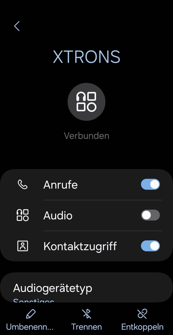

Habe in den Einstellungen "Audio" deaktiviert, Testfahrt nach Hause ca.7 min/ 5 km und die Sprachansage funktionierte bis zum Schluß, ob es das war ? 🤷‍♂️

Gestern dachte ich, das Problem hätte sich bei mir auf wundersame Weise von selbst erledigt. Eine halbe Stunde lang lief alles tadellos bei aktiviertem Bluetooth, aber dann brach die Ansage ab.
Langsam weiß ich nicht mehr, was ich noch ausprobieren könnte. :-((
