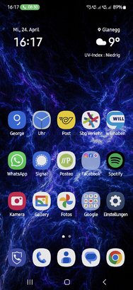

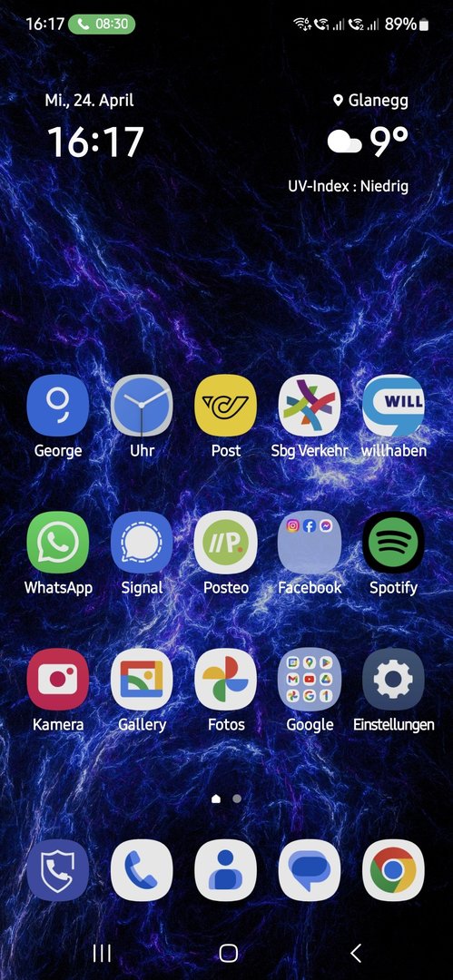

rechts oben zeigt er VoLTE an ;-)
Woran erkennt man VoWIFI ?
Reaktionen: chrissilix und Mister
Wenn du mit Wlan verbunden ist, dann ist rechts oben ein Telefonhörer Symbol, aber danke das du es getestet hast.
