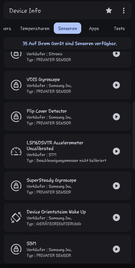

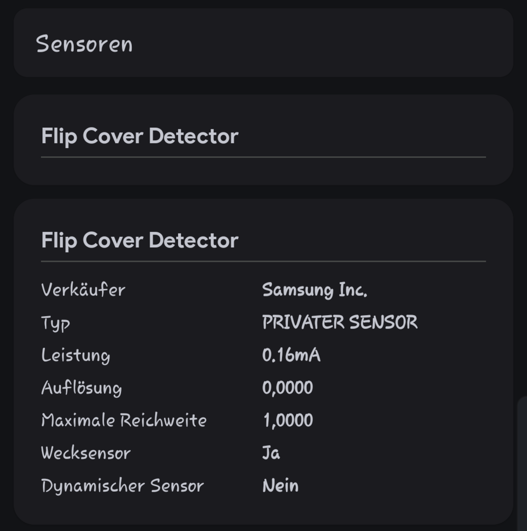

Also, was den Sensor betrifft, Ja..!
Ich lade dir hier mal eine Textdatei mit allen verfügbaren Sensoren des "A55 5G" hoch.
Solche Informationen erfährst du mit Apps wie zum Beispiel "Device Info" oder ähnliche.
Device Info oder Geräte Info
  • Device Info.txt
Reaktionen: Viennese und Apfelkern

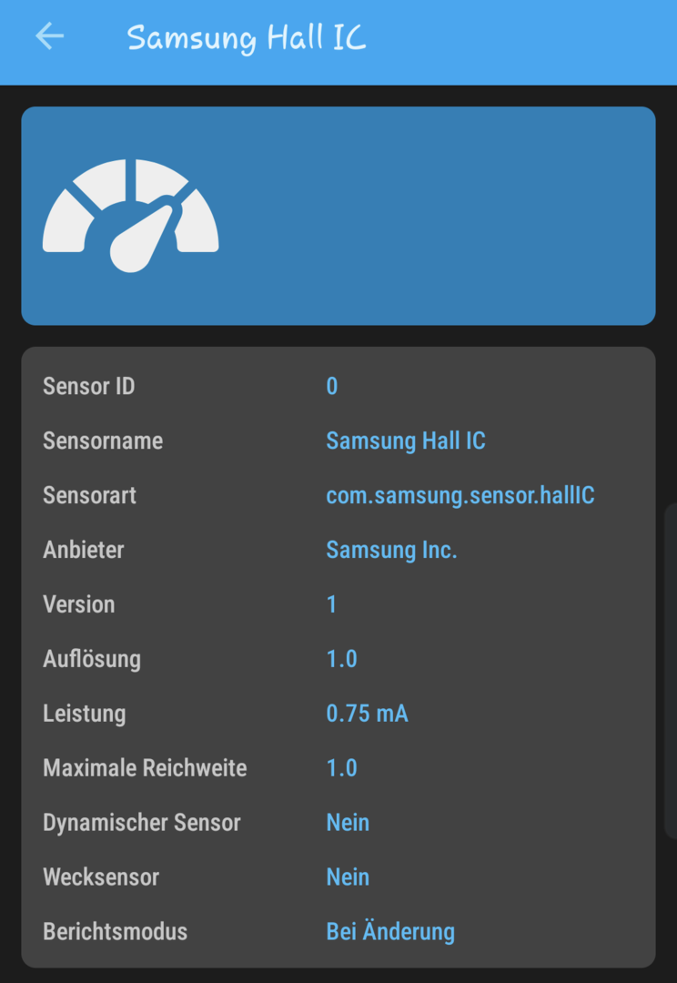

Hall Sensor kurz erklärt:
"Befindet sich ein stromdurchflossener Leiter in einem homogenen Magnetfeld, dann baut sich senkrecht sowohl zur Stromfluss- als auch zur Magnetfeldrichtung über dem Leiter eine Spannung auf. Diesen Effekt bezeichnet man als HALL-Effekt, die aufgebaute Spannung als Hall-Spannung."
LG...

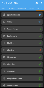

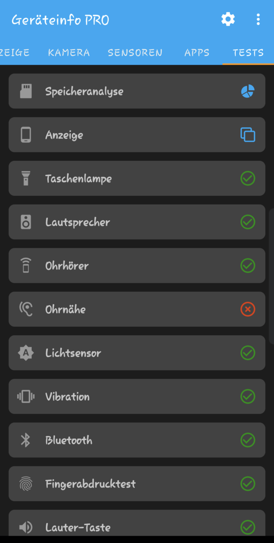

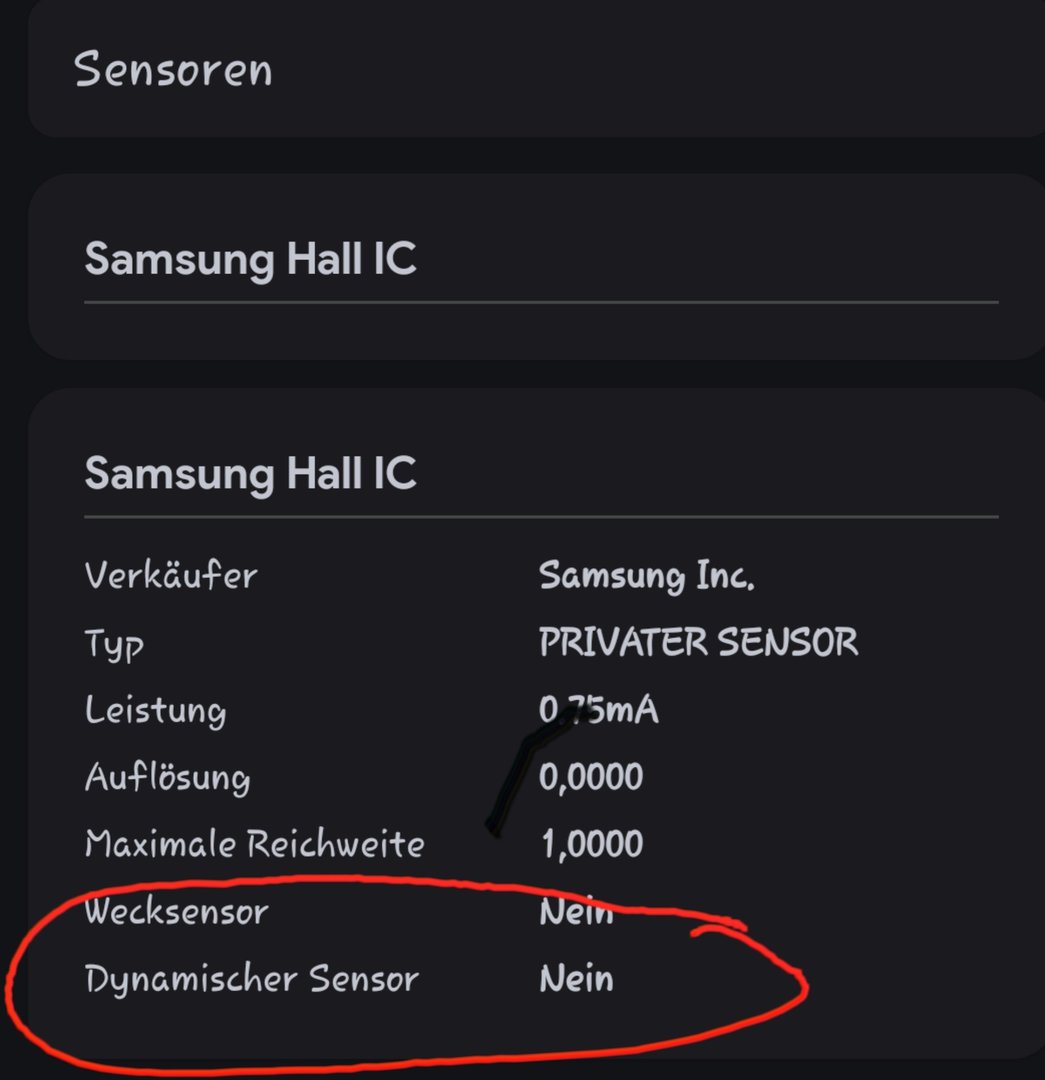

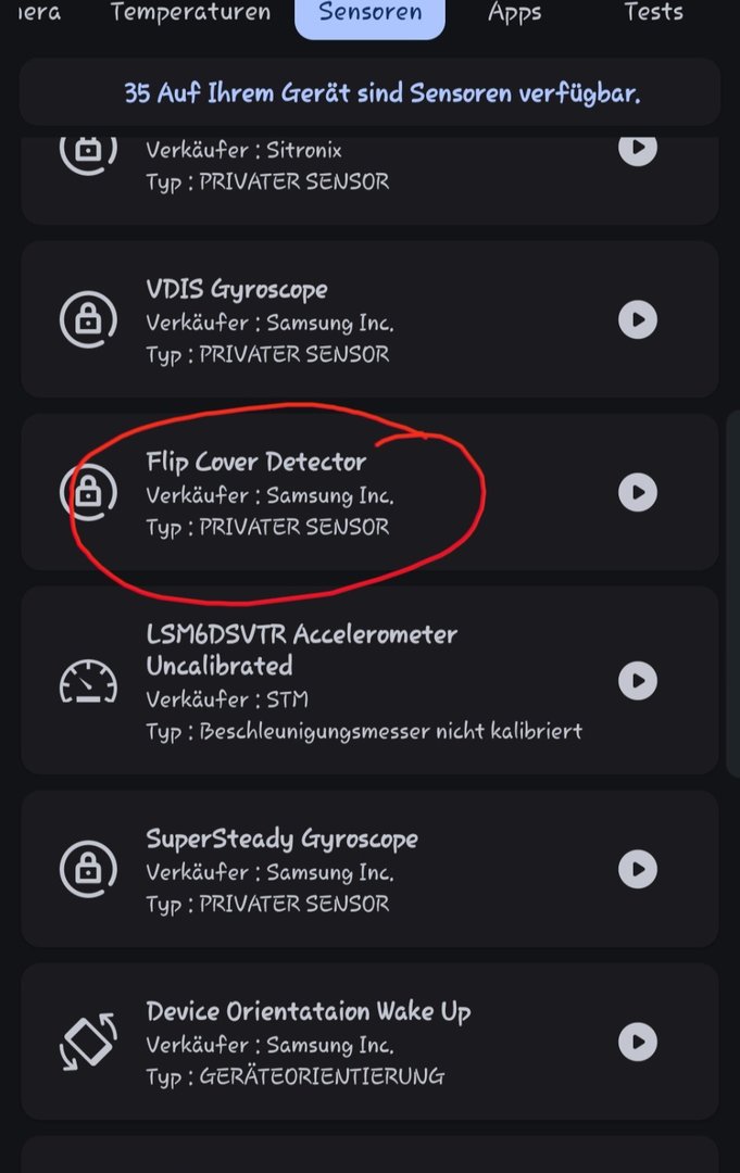

Habe mal getestet. Bei meinem Tablet funktioniert das anschalten mit dem Case. Ich kann das Tablet auch mit einem Magneten einschalten. So funktioniert ja auch das Case. Mit dem A55 geht es mit einem Magneten nicht. Ein Sensor scheint also nicht vorhanden zu sein.
Jo, funzt bei mir auch nicht. Obwohl solch ein Sensor eigentlich verbaut sein sollte.
