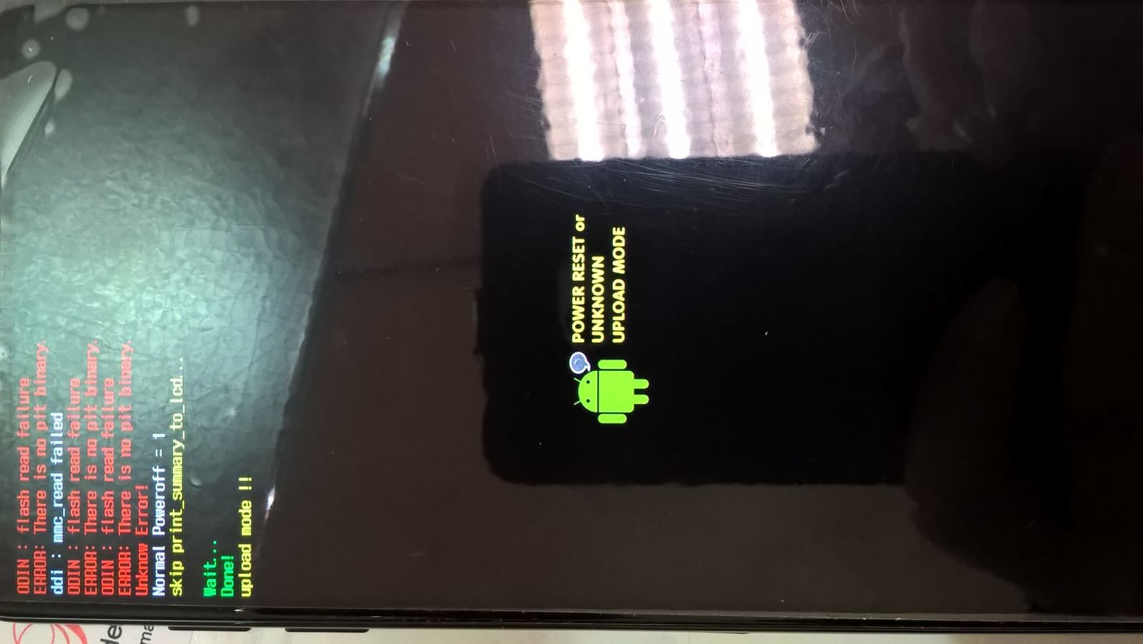

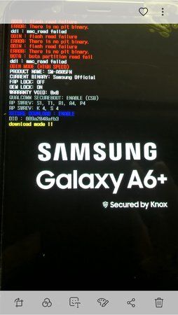

Das Smartphone meiner Mutter startet seit heute nicht und sieht so aus:
Das Gerät ist erst rund 2 Monate alt. Hat jemand eine Idee was los sein kann? Ich war bereits im Samsung Support Chat, aber die haben mich direkt an einen Techniker weitergeleitet.

Scheinbar ist die Startpartition beschädigt. Ob das nur von Softwareseiten her der Fall ist oder ob die Hardware defekt ist, weiß ich nicht.
Ich würde es einschicken bzw. einen Samsung Plaza aufsuchen.
Danke für die Einschätzung.
Gibt es eine Möglichkeit um das Smartphone irgendwie auszuschalten? Der Akku ist ja leider fest verbaut
Power+Home+Leiser bis es aus geht ;)
das A6+ hat keinen klassischen Home button =/

Ein erzwungenes ausschalten gibt es nicht.
Nur einen erzwungenen Neustart.
Dazu Ein/Aus Taste + Vol. leiser für 7 Sekunden gedrückt halten.
Was mich stuzig macht ist das mmc_read failed aus deinem Screenshot.
Das kenne ich nur von Geräten, bei denen sich der mmc Speicher verabschiedet hat.
Versuch das erzwungene Neustarten. Wenn das nicht funktioniert, würde ich, angesichts dessen, dass es erst 2 Monate alt ist, zu einem Customer Service Plaza von Samsung bringen.
Beim erzwungenen Neustart kommt dieser bildschirm und das smartphone hängt dann wohl im bootloop
läutstärke hoch + power button führen zum selben bildschirm wie oben, und das smartphone startet nicht mal in das menü des recovery modes.
Da das ganze von alleine über Nacht passiert ist, wird es wohl die Hardware sein. Softwaremäßig geht nämlich rein gar nichts mehr.
