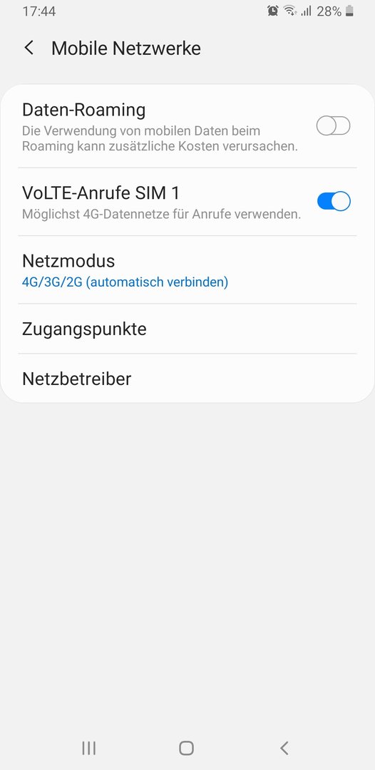

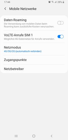

@Flinti
Selbst die uralten Verträge sollten mittlerweile auch LTE aktiviert haben.
Einstellungen - Verbindungen - Mobile Netzwerke.
Mache davon einmal einen Screenshot
schau an, schau an.... VoLTE hab ich 😀
....oder besser gesagt, die Möglichkeit ist eingeschaltet - aber hab ich auch LTE?

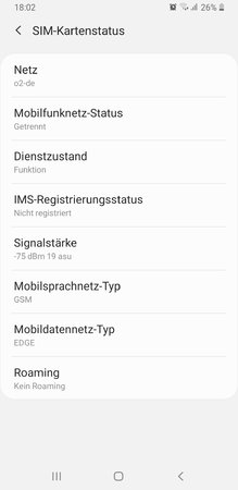

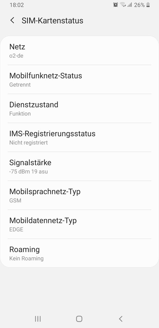

Einstellungen - Telefoninfo - Status - SIM Karten Status.
Dort Mobil-Sprachnetztyp während du telefonierst.
Steht da dann LTE bzw. 4G?
...weder noch.... GSM?
@Flinti
Dann hast du bei dir gerade.keinen LTE Empfang.
Oder aber dein Tarif ist nicht auf LTE umgestellt.
Schau Mail auf der o2 Netzkarte ob LTE an deinem Standort verfügbar ist.
