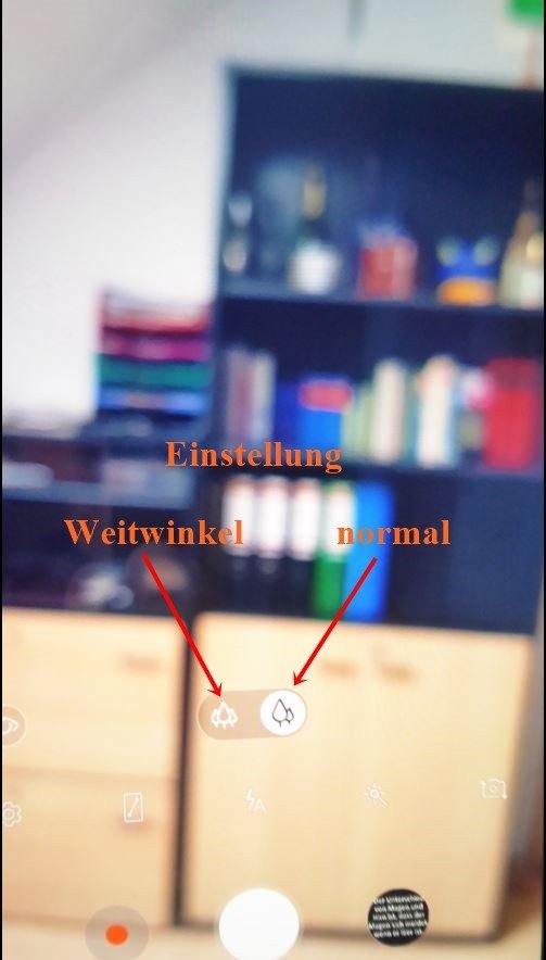

Vorweg: bitte Rücksichtnahme darauf, dass ich mich als Laie etwas unprofessionell ausdrücke. Ich schicke einen Screenshot mit, den ich mit der Einstellung "normal" gemacht habe. Mit dieser Einstellung konnte ich immer heranzoomen und das Bild war scharf. Dies ist jetzt nicht mehr möglich - es bleibt unscharf. Bei der Einstellung "Weitwinkel" ist alles in Ordnung. Nur kann man hier logischer Weise nicht zoomen. Auch im Selfie-Modus ist das Bild scharf. Ich habe natürlich die Befürchtung, dass ein Defekt vorliegt. Sollte dies aber nicht der Fall sein: kann ich in etwaigen Einstellungen etwas ändern. Ich bin leider noch nicht fündig geworden.
LG
Erich

Auch eins vorweg, ich kenne mich mit der Software nicht aus, nur Hardware.
Weil ich es aus meine Sparte sehe, würde ich sagen das die Cam defekt ist und gewechselt werden muß.
Muß nicht, kann, aber erst mal alles Softwaretechnisches ausprobieren, evtl eine andere Cam Software ob das Problem bestehen bleibt, dann bleibt ja nicht mehr viel übrig als die Hardware.
VG
DOC
Ich habe gerade mit der Samsung-Servicestelle gesprochen und es wird vermutet, dass eine Linse verschoben ist. Kann ich mir nicht vorstellen, da mir das Handy noch nie aus der Hand gefallen bzw. irgendwo hart aufgeschlagen ist. Gottseidank ist es noch innerhalb der Garantie und ich kann das Gerät zur Reparatur abgeben.

Also doch Hardware.
Dann steht die Linse ständig auf Macro......(Nahbereich Aufnahme), hätte ja fehlende Einstellung oder Softwarefehler sein können
Gut, hinschicken und sich freuen wenn es wieder da ist :)
