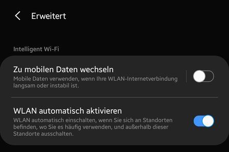

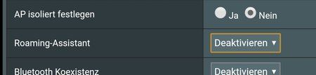

Ich hatte meinen Router so konfiguriert, daß die Verbindung bei -70dbm getrennt wird. Begünstigt wurde der Umstand von der Funktion des A70 bei schlechtem WLAN ins mobile Netz zu wechseln. Das Roaming auf meinem Router habe ich deaktiviert und ebenfalls die Umschaltung auf dem Handy.
Seither ist bei mir alles gut.
