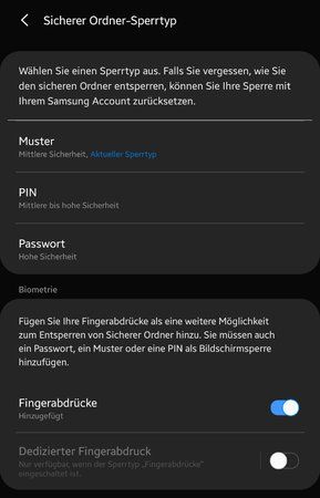

Gerade habe ich das Update mit Sicherheitspatch September 2019 installiert und wie aufgefordert die Fingerabdrücke neu angelegt. So weit so gut.
Im sicheren Ordner kann ich aber den Fingerabdruck nicht mehr aktivieren. Somit auch den dedizierten Fingerabdruck nicht.
Im sicheren Ordner gehe ich auf Einstellungen, dort auf Sperrtyp. In der Kategorie lassen sich die entsprechenden Schalter für den Fingerabdruck nicht aktivieren.
Kann das Problem jemand bestätigen?

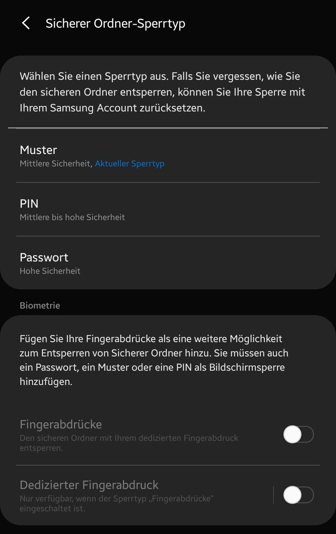

Einen kleinen Schritt bin ich weiter. Nachdem ich meinen neuen Fingerabdruck gelöscht habe, konnte ich den Fingerabdruck im sicheren Order aktivieren und einrichten. Der dedizierte ist jedoch weiter ausgegraut.
Bei dem A70 meiner Frau habe ich den Fingerabdruck 'direkt' im sicheren Ordner eingerichtet und bei ihr steht der dedizierter zur Verfügung.

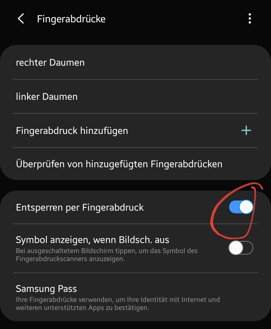

Nach der obigen Aktion habe ich die Option 'Entsperren mit Fingerabdruck' wieder aktiviert und danach konnte ich den dedizierten anlegen.
Problem gelöst.

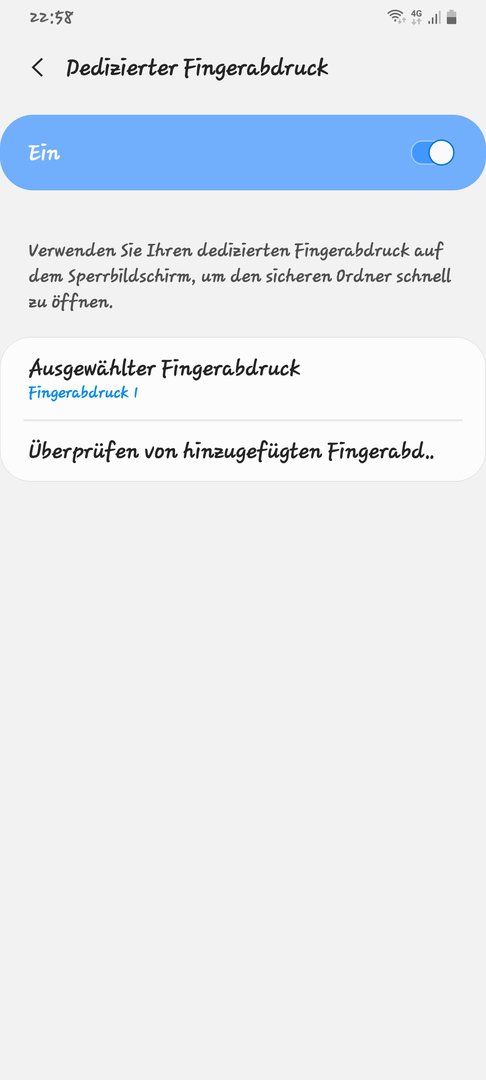

Bei mir funktioniert es.
