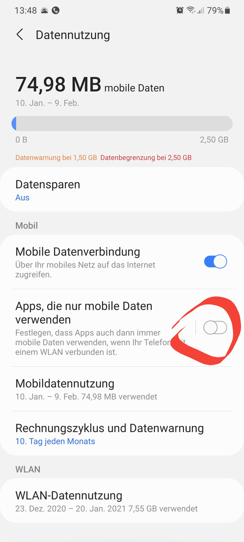

@harleyhexe
Probiers bitte mal?
Ich kann Dir aber nicht versprechen, dass es funktioniert.
Gruß von hagex
Reaktionen: MuP, HerrDoctorPhone und harleyhexe

@harleyhexe
Probiers bitte mal?
Gruß von hagex
Hallo hagex .......... ich wußte, in diesem Forum bin ich richtig !!!
Genau das ist die Lösung !! Das funktioniert ! Bin richtig erleichtert - danke !
Ich setze nur einen wichtigen Hinweis dazu : Diese Funktion muss man natürlich abschalten, wenn man sie nicht braucht, also wenn ich nun zu Hause bin oder ohne Moped unterwegs, dann abschalten, sonst verbrauche ich natürlich unnötig mobiles Datenvolumen.
Aber, das war das Häkchen, was ich gesucht habe. Wünsche Dir noch nen tollen Tag und bleib gesund !!👍👍👍👍👍
