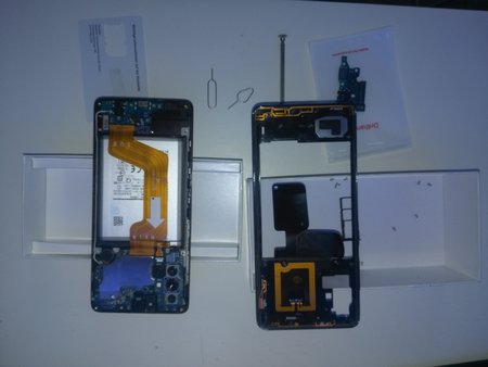

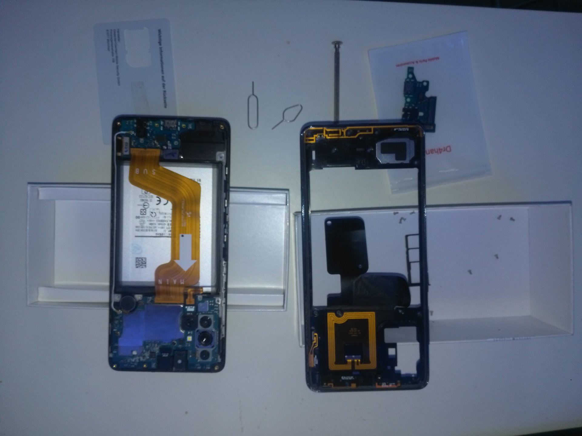

Guten Morgen,
Leider gibt es nicht wirklich viel zu sehen...
Ich habe sowas vorher auch noch nie gemacht aber ich muss sagen mit dem richtigen Werkzeug ist es sogar ganz ,,spaßig" :D
Ich habe da noch etwas wie ,,Schimmel" und eine Überhitzung auf der oberen Platine entdeckt.
Es ist mit Sicherheit nicht Gesund fürs Handy aber eventuell ist dies gar nicht der Grund für mein Problem, das Handy war ja schon an und alles bis aufs Laden funktioniert.
kann man den ,,Schimmel" mit einer Zahnbürste o.ä wegbürsten oder würde ich nur die Platine damit Beschädigen?
Mfg Sam :D
Das ist Zunder, oder Mineralien....
Überhitzung? dann ist ein Chip durchgebrannt :(
Ja klar kann man das...Am besten mit einen Rostradierer...gibts im Elektrohandel :)
Aber wenn du schreibst ne "Überhitzung" dann ist da nicht mehr viel zu machen...
Amen Samsung .....
VG
DOC
@HerrDoctorPhone
Überhitzung war nur aus meinem Wortschatz gegriffen. :D
es ist eine bräunliche stelle am blankem Metall.
Das Handy funktioniert ja noch lädt nur nicht :(
Reaktionen: HerrDoctorPhone
ah...Bender aus Futurama ;)
Nun, Braun? Rost vielleicht...
Dieser Zunder, der verursacht auch Kurzschlüsse, den das sind Mineralien, das leitet auch ;)
Wenn du die Abschirmbleche von den Chips entfernst, ast du sicher noch mehr Zunder/Grünspan/Rost darunter...
Ich würde als Erstes alle Bleche vorsichtig entfernen, den Grünspan/Zunder abbürsten und alles nochmal in Alkohol baden und gut durchtrocknen lassen.
Die Chancen sind minimal das sich was bessert, aber zu basteln ideal :)
Am besten ist, du besorgst dir ein neues Gerät... tut mir leid.
