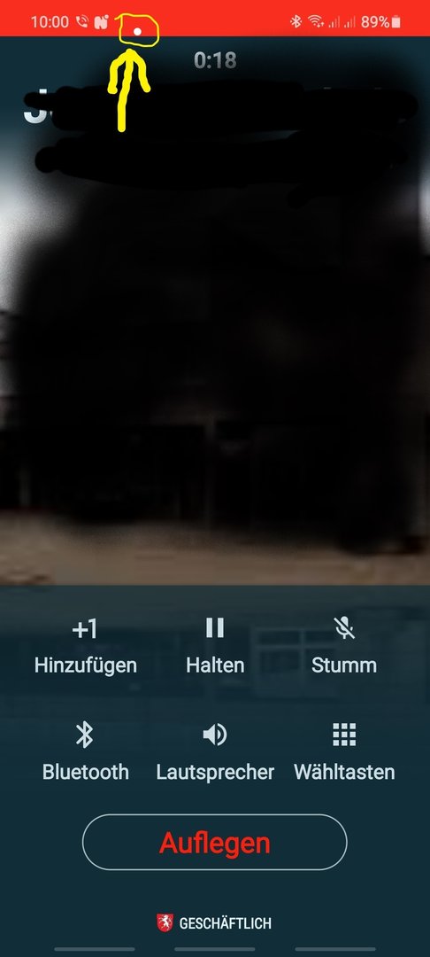

So, neuer Erfahrungsbericht:
Sobald ich einen Anruf tätige oder annehme geht das Display aus, also schwarzer Bildschirm (auch wenn es frei auf dem Tisch liegt). Nur durch drücken der Funktionstaste geht es wieder an. Wenn es dann aber an ist reagiert der Näherungssensor nicht darauf wenn ich das Telefon ans Ohr lege, es bleibt also dauerhaft an und im oberen Bereich des Anrufbildschirms blinkt ein ganz kleines weißes Licht. Habe ich irgendwo eine Einstellung übersehen mit der man das ändern kann? Wenn ich den Sensor über eine Sensortestapp teste scheint alles OK zu sein.
Ich habe ein Foto angehängt auf dem ich das Licht markiert und eingezeichnet habe, in Wirklichkeit ist es etwas kleiner als der von mir gesetzte Punkt und blinkt sehr schnell.

Vom Samsung- Support habe ich übrigens gelernt, dass das in #11von mir erwähnte und auf dem Foto gekennzeichnete Flackerlichtlein der Annäherungssensor ist welcher bei Telefonaten optisch angezeigt wird, falls es jemanden interessiert.
