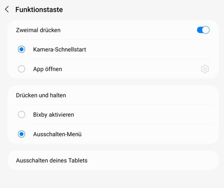

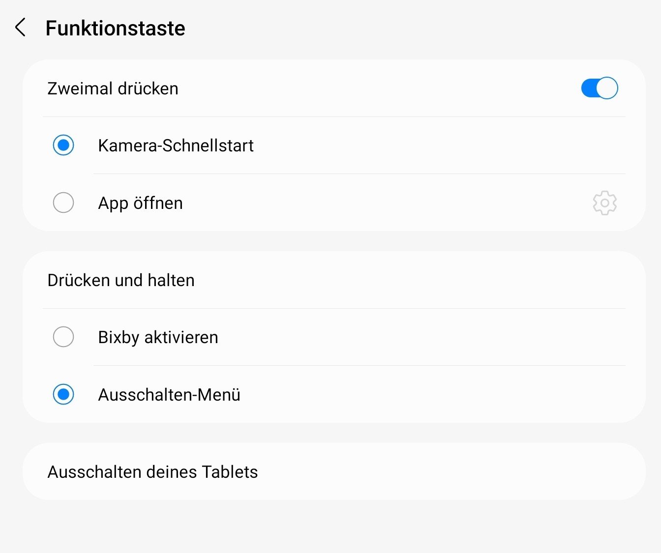

Hallo @peter363
hast Du die Funktionstaste auch entsprechend konfiguriert? Vorbelegt ist die vermutlich mit Bixby.
Der Screenshot stammt von einem anderen Samsung Gerät. Die Menüpunkte sollte es bei Dir aber auch geben.
Viele Grüße
Handymeister

Hallo @peter363
Viele Grüße
Handymeister
Ich habe den Fehler gefunden. In den Einstellungen, erweiterte Funktionen gibt es das Menü Funktionstasten. Dort konnte ich auf Ausschaltemenü ändern. Warum sich das verstellt hat, keine Ahnung.
Thema erledigt.
Gruß Peter
@Handymeister Danke, hab in der Zeit dasselbe entdeckt. Unsere Antworten hatten sich überschnitten.
