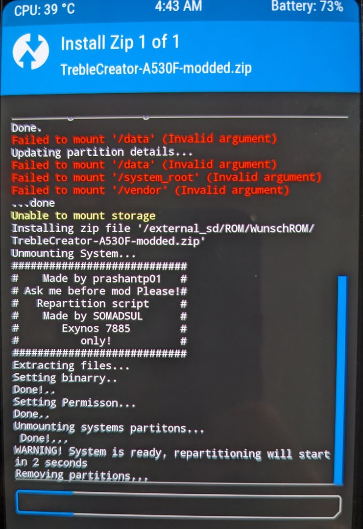

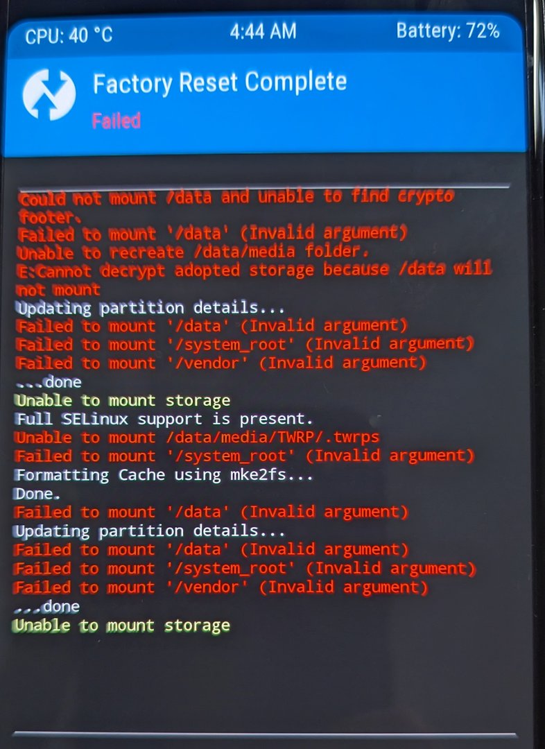

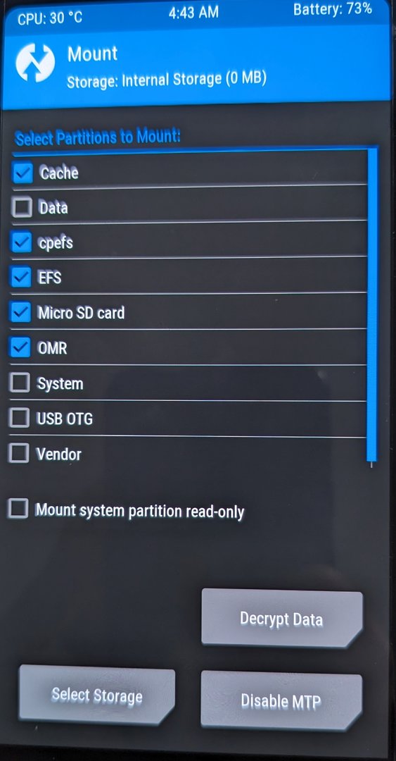

Hallo Zusammen,

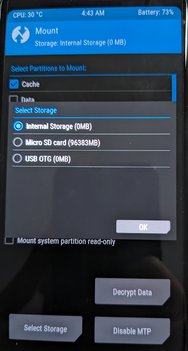

ich versuche das X-ROM auf mein A8 zu spielen, aber ich scheitere im TWRP.
Der interne Speicher wird immer mit 0 MB angegeben.
Hat von euch einer eine Idee, was ich da machen kann?

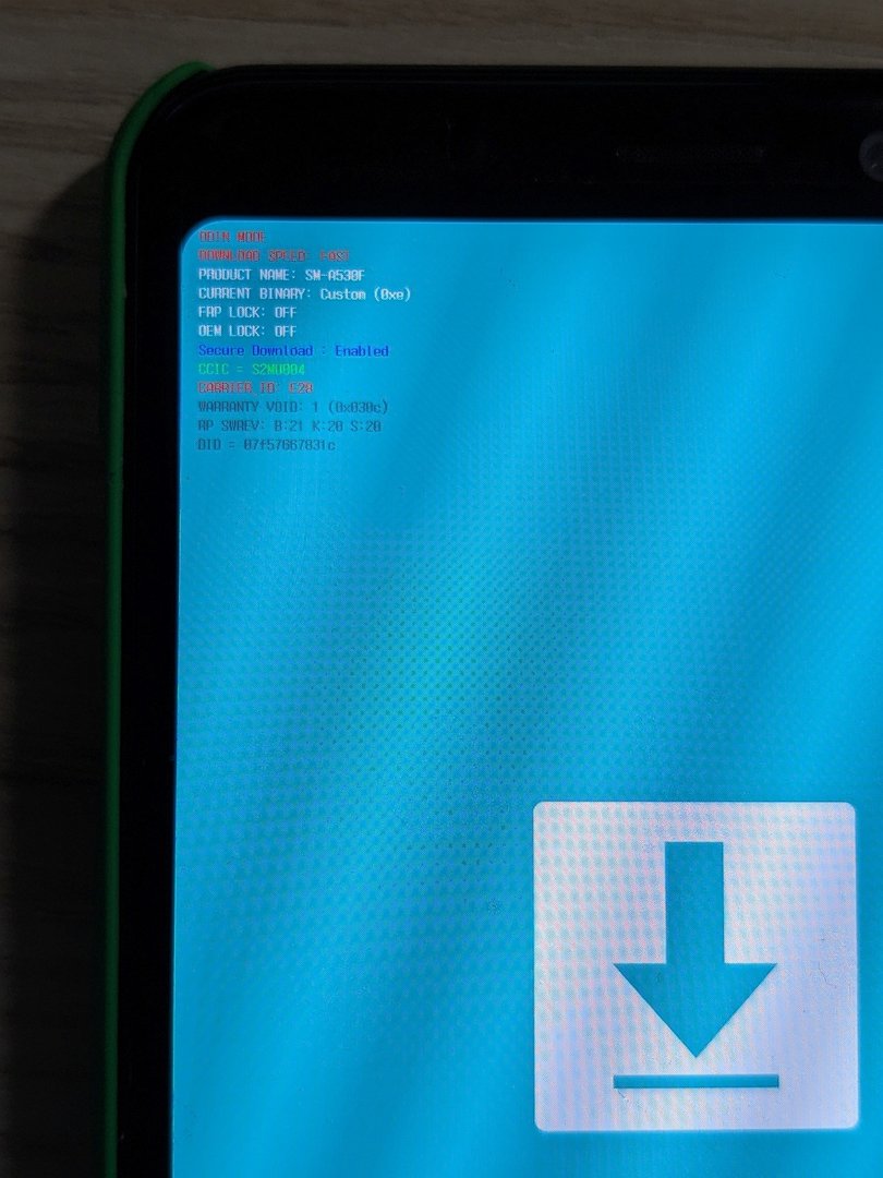

Bei Odin habe ich zum einspielen des TWRP nur die Zeile AP ausgewählt,
bin dann im TWRP allerdings faktisch Handlungsunfähig.

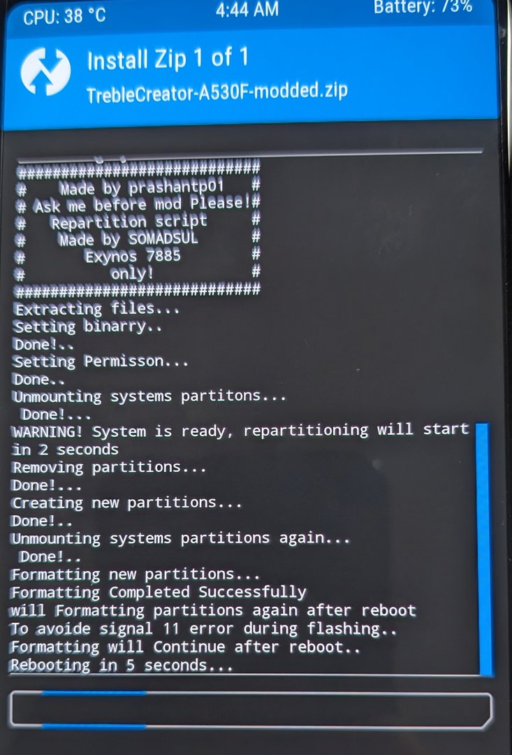

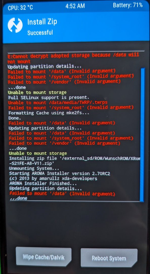

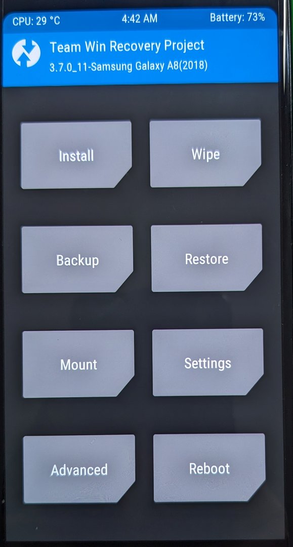

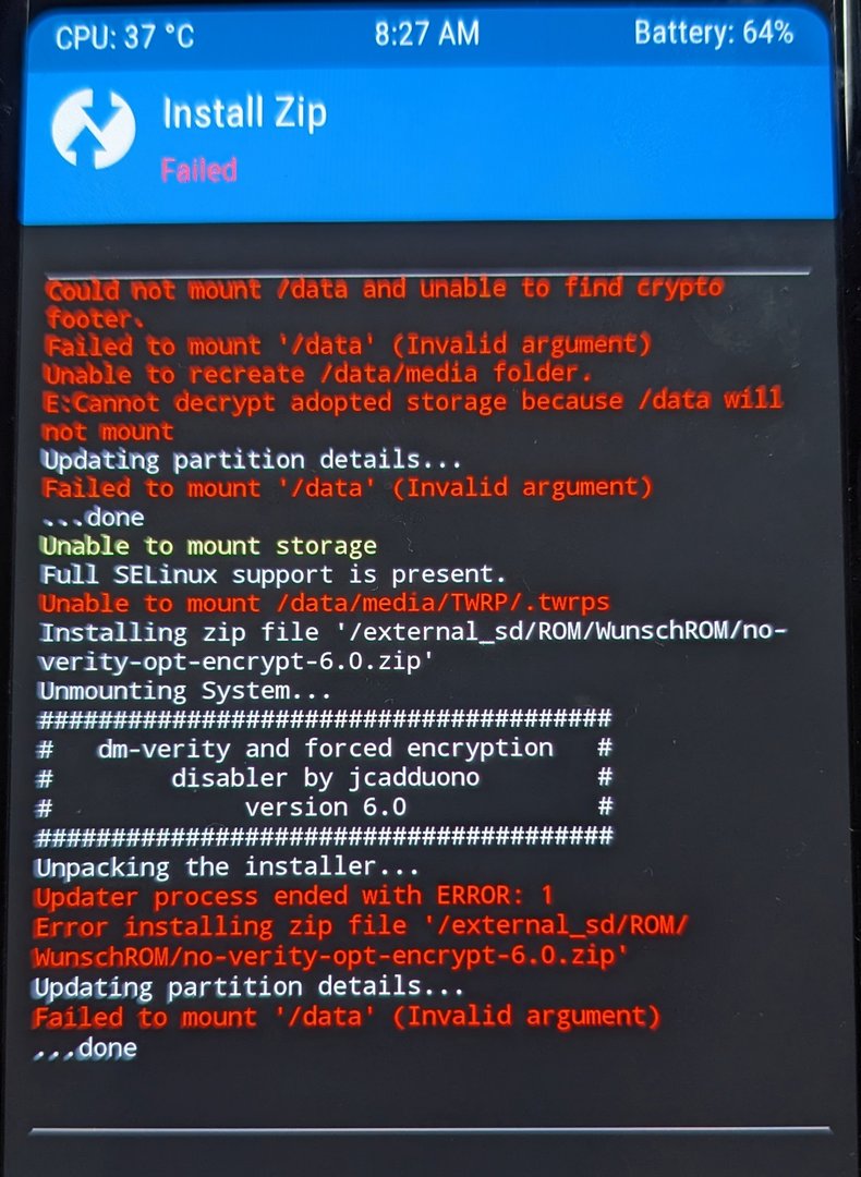

Wurde der interne Speicher ggf. durch eine Bildschirm-Sperrmethode verschlüsselt?
Davon ist unter anderem auszugehen, denn die Fehlermeldung
unable to find crypto footer
ist ein klarer Hinweis darauf, dass TWRP nicht die notwendigen Daten hat, um den verschlüsselten Bereich zu entschlüsseln.
Es fehlt der Software quasi die Anleitung, auf welche Weise die Daten verschlüsselt wurden und wie man sie entschlüsselt.
Hier solltest du ansetzen, um das Problem zu beheben.....(ggf PIN ändern,...)
Was ist das Ergebnis dessen?
Weitere Schritte, falls dies das Problem nicht lösen konnte:
Aus dem Gedächtnis :
  1. Navigiere in TWRP zu Wipe > Advance Wipe > Data und wähle Repair or Change File System.
  2. Drück auf Dateisystem reparieren, um zu sehen, ob das Problem dadurch behoben wird.
  3. Wenn nicht, kommt jetzt die „Holzhammer-Methode“ 😱
  4. Drücke auf Dateisystem ändern, wähle Ext2 und bestätige die Auswahl.
  5. Wiederhole den Schritt, allerdings wechseln wir nun zurück zu Ext4 und bestätige mit der Bildlaufleiste, denn dein Smartphone verwendet Ext4.
  6. Gehe jetzt zurück zum TWRP-Hauptmenü, dann zum Mount-Menü und überprüfe, ob deine Partitionen jetzt gemountet werden können.
  7. Wenn du immer noch nicht in der Lage sind, deine Partitionen zu mounten, musst du die interne Partition reparieren, was auf jeden Fall dazu führen wird, dass dein interner Speicher gelöscht wird.

@juni Genau das habe ich ja versucht und ist denke ich auf den Bildern auch gut zu erkennen. Es ist Schritt 2 bei dem ich nicht weiter komme...
Format Data hast du schon gemacht?
Ich kann Data nicht mounten und ich denke deshalb nicht formatieren. Kannst ja mal die Bilder aus dem ersten Post durchklicken.
Ich habe mein Wunsch ROM jetzt durch befolgen dieser Schritte installieren können:
How to install:
  • You MUST Flash the New TWRP From Version V12 And up
  • after flashing reboot into recovery
    Flash Exynos7885-Repartitioner
    after rebooting back into recovery you should format data
    then flash Exynos7885-Cleaner
    now just flash the rom
Die Fehlermeldungen kam zwar wieder, aber die ROM funktioniert.
