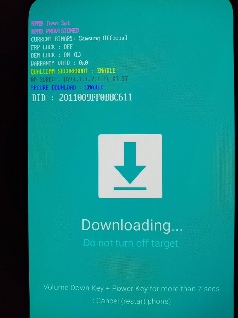

Schau mal im Download Modus des Gerätes was dir da an Text angezeigt wird, mache ein Foto davon.
Wichtig sind FRP Lock und OEM Lock Status.

Hier das Foto:
FRP Lock: OFF
OEM Lock: On (L)

@jodaka285
FRP Lock off - prima.
jodaka285 schrieb:
Nach dem Odin flasen mit AP,BL,CP,CSC ist alles wieder wie es vorher war, leider ist dann gar nichts passiert.
was hast du denn genau geflasht und wie?
jodaka285 schrieb:
es ist natürlich ein Risiko, aber...
Mal "wipe data/factory reset" über die Recovery durchgeführt?
