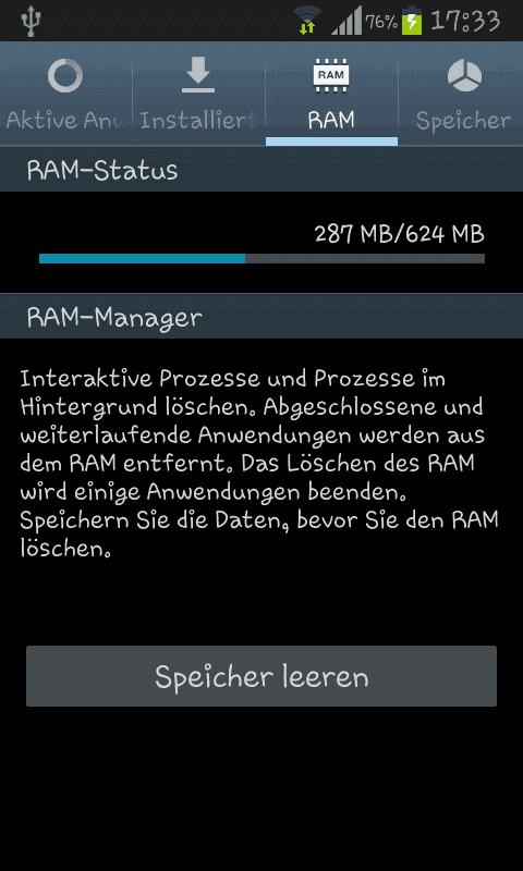

Das Versteh ich nicht Ganz ich habe mein handy über XMB4 Geflasht.
und es bleibt bei mir immer gering zwischen 290is 380 auch der quandrant score geht fast immer über 3000 obwohl früher mit gingerbread nur um 2300
aber bei mir ruckelt es sehr oft wie beim spielen,scrollen,web,
obwohl mein handy laut benchmarks stärker ist als früher
früher bekam ich immer nur mit XMB4 oder XMB2 ein 2700 score seit XMC8 2900 und dank dem Dev kernel 2 nun auch 3000 gibt es irgendein weg den Arbeitsspeicher zu erhöhen aber so das XMC8 Über GB geflasht wird. :confused2:
Es wird weder mehr noch weniger Arbeitsspeicher. Es wird dem System nur mehr oder weniger zugeteilt. Es scheiden sich nun die Geister, was besser ist. Ich bin der Meinung, dass die sich bei Samsung schon was dabei gedacht haben. Es ist ja nicht vorgesehen, dass man vorher ein Leak flasht. Der normale Weg ist von GB direkt auf JB und ich bezweifel, dass Samsung da einen Fehler gemacht hat was den Arbeitsspeicher angeht. Und in meinem Fall und scheinbar auch bei anderen läuft es jetzt besser.
