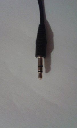

Ich habe gerade beim fotografieren gesehen, dass meine anderen Kopfhörer 3 und nicht 2 Ringe haben. Könnte das der Grund sein? Dann geh ich die Kopfhörer einfach umtauschen.
3 Ringe (Kontaktflächen) für Stereo-Kopfhörer ist richtig. 2 Ringe ist MONO. 4 Ringe ist (z.B.) Head-Set (mit Mikro).
Klinkenstecker – Wikipedia
komisch...auf der Verpackung steht stereo drauf...na gut dann hab ich mal wieder was dazu gelernt und kann in Zukunft besser darauf aufpassen.
Vielen Dank
Ist ja auch Stereo mit drei Kontakten, bzw. Ringen am Klinkenstecker.
Einmal gemeinsame Masse für rechten und Linken Kanal und dann einmal plus für rechts und einmal für links = drei Kontakte.
