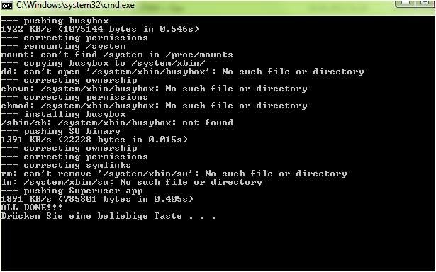

Hmmm... wär ja auch zu schön gewesen, wenn alles so funktioniert hätte wie in der Anleitung. Hab soweit alles drauf. CWM Recovery installiert, erst mit Odin die Datei geflasht etc. Dann hatte ich beim Durchführen des Rootme-Batches Probleme. Erst dachte ich es liegt daran, dass der Gerätetreiber nicht installiert wurde. Hab den also auch noch installiert bzw. aktualisiert über Kies. Dann sah alles wunderbar aus, Rootme lief durch aber das Superuser App wurde trotzdem nicht installiert. Wenigstens keine Errormeldung mehr aber doch irgendwas scheint trotzdem nicht zu funktionieren, siehe Printscreen im Anhang. Kies hatte ich komplett ausgeschaltet, Kabel zum PC habe ich NACHDEM ich in den Recovery Modus geschaltet hab erst eingesteckt, ganz gemäss Anleitung. Hat aber nix damit zu tun, dass ich bei meinem Dell Laptop keine Admin-Rechte hab oder (ich weiss, das ist komisch. Noch was was ich in Angriff nehmen muss)? Was nu?
