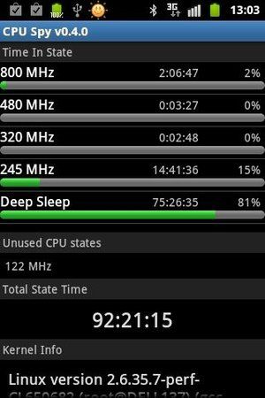

ja ganz kurz schon. ich habe einen screenshot angefügt. Wie kann ich heruasfinden welches programm ein schnelles aufwachen verhindert? einzeln wieder deinstallieren?

im grunde empfinde ich das bild gar nicht für so falsch ... es zeigt eben, dass dein handy sich nur selten dazu veranlasst sieht die cpu auf 800mhz zu takten. dass es das bedingt tut, siehst ja an den 2 stunden ... nicht sonderlich viel zugegeben, aber ich kenne ja auch dein nutzungsverhalten nicht. allgemeines "aufwecken + direkt auf die telefonapp und nen anruf starten" veranlasst einen akku-sparenden governor generell nicht dazu auf 800mhz zu takten - habe ich selbst getestet. aber für eine generelle analyse dieses problems fehlt mir die nötige info, wie eine stock rom die cpu taktet (also die governor einstellung). wie verhält sich das handy denn, wenn du was cpu fressendes machst ... spielen z.b.?
