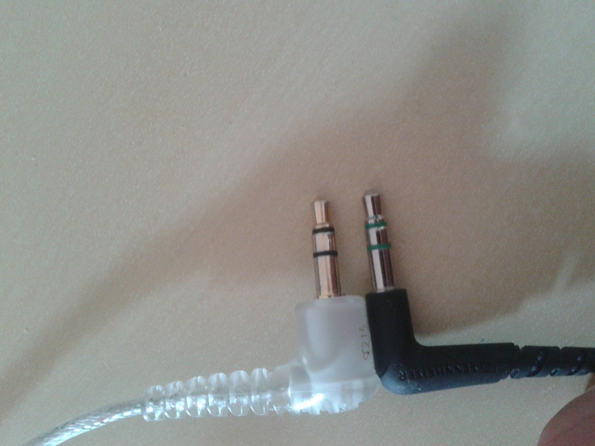

bei mir wird auch mit einer anderen Klinke OHNE PROBLEME Kontakt hergestellt.
ich hab mal ein Bild beider hochgeladen, sehe aber selber keinen Unterschied zwischen den beiden!
Die Klinke mit dem schwarzen Kabel ist die die ohne Probleme ( auch ohne Wackler ) funzt, bei der anderen geht gar nix, nur wie im ersten Post angesprochen mit ein bisschen Druck auf die Seite. Kann da jemand irgendeinen Unterschied ausmachen! Wo genau befindet sich der Metallbügel den man zurechtbiegen muss? Unten am Ende im Eingang oder weiter oben?
wenn ich mich nicht verschaut habe, dann ist der hals nach dem zweiten farbigen ring (am ende) etwas länger

ui, da kommen wir der sache schon etwas näher.
es gibt eine sache, an der es noch liegen könnte, undzwar ist es bekannt, dass die meisten kabel und stecker für den tontechnik bedarf, die von billigmarken vertrieben werden nicht akkurat produziert werden. ist wirklich kein witz, ich hab mal ein mikrokabel in der hand gehabt (mit genormten xlr-steckern), bei dem die pinabstände wirklich so schief waren, dass es in keine buchse passte.
ist der linke kopfhörer also eventuell so ein billigschrott werbegeschenk?

also der helle Kopfhörer ist durchaus n guter, (ca. 100€) und es hat ja auch ca. ein halbes Jahr problemlos funktioniert.
Gehe also davon aus dass der bereits angesprochene Bügel kaputt/verbogen ist. Selber kann ich da wohl wenig machen, das ganze ist mir ein bisschen zu klein und filigran, deswegen wird das ganze jetzt eingeschickt. Sollte ja ein Garantiefall sein!!
