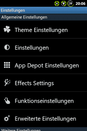

Hey Leute!
Ich poste einfach mal hier mit rein weil der Threadtitel passt.
Hab den Go Launcher 2.50. Problem ist, daß ich die Statusbar mal ausgeblendet hatte und nun wieder haben möchte.
Ich kann diese aber nirgendwo mehr aktivieren.:confused:
Google sagt bei Displayeinstellungen aber das war bei einer älteren Version.
Bei dieser gibt es nur Einstellungen.
Vielleicht stehe ich auch nur auf dem Schlauch aber ich such jetzt schon seit ner Stunde!:glare:
Falls es was zur Sache tut: Hab heute von Stock-KPH auf FirstUA-Rom-V1.2 geflashed.
Hi,
Bei den Go Launcher-Einstellungen einfach mal unter "Funktionseinstellungen" schauen, was bei nach oben/unten wischen eingestellt ist. Ist nichts eingestellt, stellst du bei einem der beiden "Statusleiste anzeigen/verbergen" ein und gehst zurück zum Homescreen. Sort führst du dann die gewählte Aktion aus.
Reaktionen: DC_Spongebob
