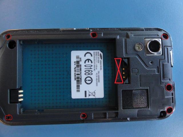

Du hast zu 99% die Kontakte vom Sim Holder verbogen!
Du kannst jetzt das ACE aufschrauben und schauen ob sich da noch was machen lässt, eine Garantie ist mit dieser Sache sowieso nicht mehr gegeben!
Eine Anleitung zu aufschrauben findest du hier, musst nur kein glas tauschen
https://www.android-hilfe.de/forum/...etreffend-den-display-glas-tausch.116602.html
Auf dem Bild siehst du den Sim Holder

vielen Dank für deine Antwort.
Ich habe es soweit aufgeschraubt (dank deiner Anleitung), allerdings lässt sich eine Schraube nicht lösen. Aber was ich sehen kann ist das ich bei dem Sim Holder keine 6 goldene Kontake mehr habe, sondern nur noch 5, vom 6. ist nur noch ganz,ganz wenig zu sehen.. Da scheint eins abgebrochen zu sein, der silberne Halter ist ganz ab :crying:
Ist hier noch etwas zu retten und wenn ja wer kann so etwas?
Gibt es hier auch Leute im Forum die dies können und ihr gute Erfahrung habt (bezahle natürlich)?
Vielen Dank Treelicht

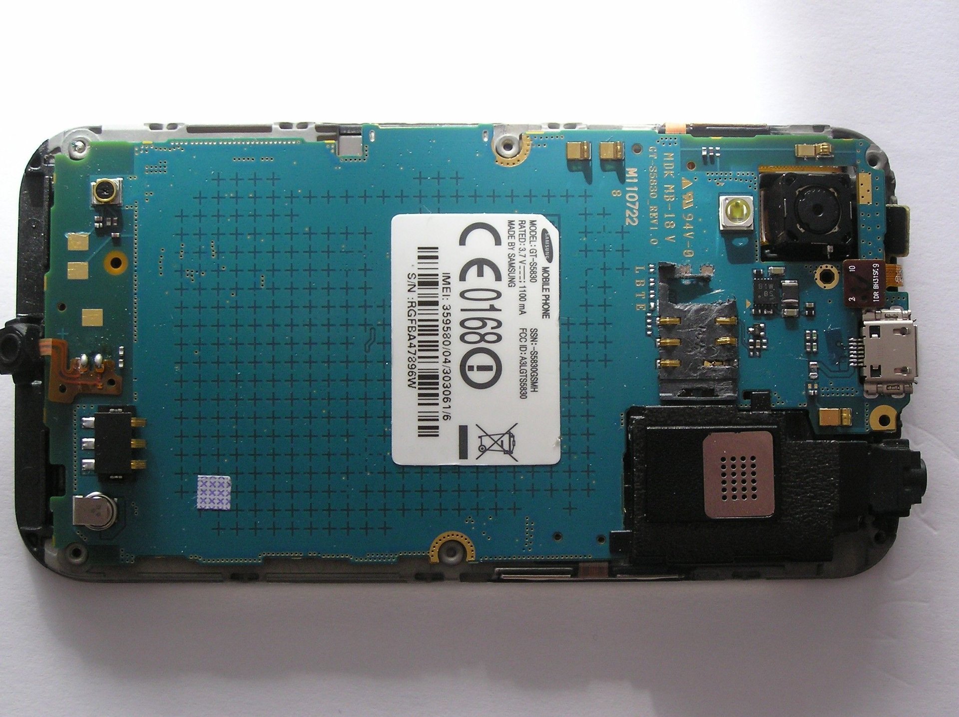

Hallo
Der Sim Holder ist auf der Hauptplatine und wenn ich das jetzt richtig sehe,
auch noch fest verbaut!
Die Hauptplatine kann man selbst nicht tauschen, da dies kein ersatzteil ist!
Du musst die letzte Schraube los machen und dann bitte mal ein Bild davon hier
hochladen.

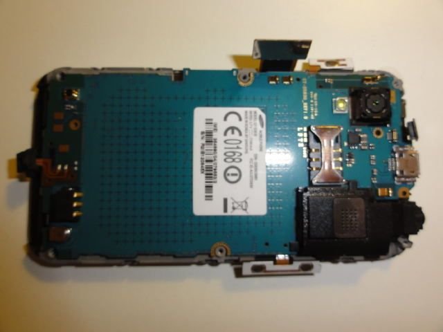

Ich danke dir für deine Mühe, anbei das Foto, irgendwie noch hoffnungsvoll :bored:
Leider sieht man auch deutlich da sich mit meinen MIni Werkzeug mehr Schaden angerichtet habe wie ich jemals vermutet hätte...
Grüße Treelicht

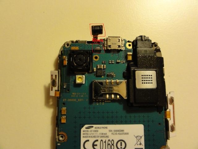

War das Mini Werkzeug ein Schraubendreher und nen Hammer ?
Wie kann man nur ein Handy so bearbeiten .......?
Da der Holder wirklich mal zerstört ist und ich den nichtmal als ersatzteil finde,
ist die Hauptplatine defekt und damit das ACE ein 200€ Briefbeschwerer!
Was kannst du machen ?!
Den Zerstörten Kontakt mit einen kleinen Kupferdraht / Kabel verbinden
(Den Draht einfach drauflegen)
Den Metallbügel mit Heißkleber sauber und vorsichtig ankleben!
(rechts und links) ( Kein Sekundenkleber benutzen )
Die Karte danach sehr sehr Vorsichtig in den Halter schieben und dadrauf achten
das der Draht nicht verschoben wird!!!
Danach musst du noch das Gehäuse bearbeiten, da du sonst das Gehäuse nicht
über die Karte bekommst!
Das was ich mit dem roten Kreuz makiert habe musst du entfernen!
