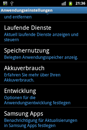

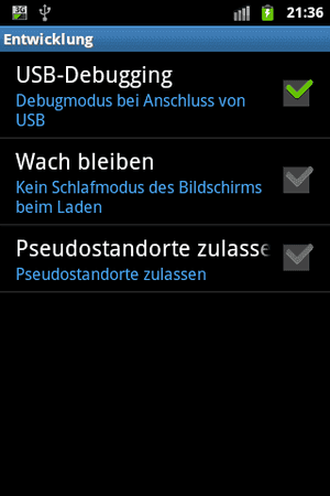

Kies ist installiert? Findet es überhaupt das Ace, Kies macht nämlich öfters Probleme.
USB Debbuging Modus aktiviert?
Am Handy noch unter den Nachrichten (Finger auf das Samsungzeichen und runterziehen), die Verbindung bestätigen.
USB Debugging ist aktiviert aber was ist kles? Ich hab das handy erst seit 2 tagen :(
