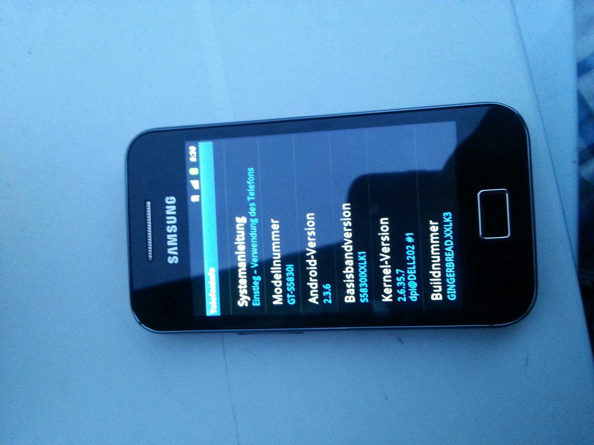

Meine frau hat ein ace seid ein halbes jahr alles ist wunderbar gelaufen aber plötzlich immer ein Piepsen als würd man kabel rein und raus tut in sek takt pipst es nur noch war im MM die haben gesagt es kann an der software liegen und die schicken es mal ein zur Reparatur nach 2 wochen bekomm och eine Nachricht von MM das das Handy ein wasserschaden hat und die Reparatur kostet 80euroen.
Wir haben gesagt das das handy noch nie mit wasser Kontakt hatte aber die meinen die lade buche Korrosion hat deswegen das piepsen und deswegen keine Garantie fall ist.
Meine frage kennt wer noch das problem
Auf dem bild sieht man das das akku lädt obwohl kein kabel drin ist.
Ich hab das handy noch im original zustand
Meint ihr es bringt was andere rom zu flashen
Ich hab die suche benutzt aber kein treffer gehabt
Versuchen kann man es. Probier erstmal nen Fullwipe und wenn das nicht hilft ne andere ROM via Odin flashen...
Welche rom soll ich drauf machen
Kenn mich null mit ace aus;-)
Irgendeine Stock ROM von sammobile.com oder hier aus dem Forum
Hab mir ein stock rom von telekom drauf und siehe da der läuft wieder ohne piepsen
