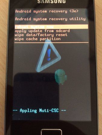

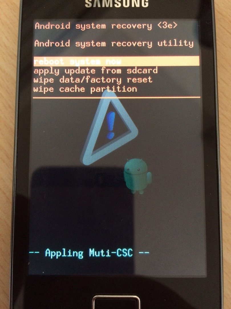

Ich habe mal ein Foto gemacht, wie es im Recovery aussieht. Ich habe das Gerät von meinem Dad. Er sagt, Abends ausgemacht und als er es morgens anmachte war der Bootloop da. Und der hat mit Sicherheit nicht daran rum gespielt :lol:
Was ich aber jetzt erst gesehen habe (sorry) das es ein GT-S 5830i ist. Ich habe mich an der Bezeichung vom Hersteller Karton orientiert.......und als ich gestern das erste Mal "wirklich" aufs Display achtete beim Booten, sah ich das.
Wie gehts weiter? Was ist ein USB Jig?
Und wo finde ich denn jetzt genau die Firmware und alles was ich benötige für ODIN?
Danke Lg

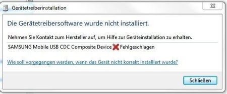

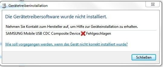

Im Recovery instaliert mein PC ein paar treiber. Im Downloadmodus fehlermeldung beim Treiber instal. Wird im Downl.mod. nicht von odin erkannt. Im Recovery schon. An anderem PC erkennt odin im DL.mod. läuft aber bei der inst. nicht durch sondern hängt bei "SetupConnection"
Habe vor einiger Zeit versucht CM zu instalieren. Dabei ein cooper Pit File drauf gemacht.
Nach langem probieren hat es dann nur mit Odin 3 v1.87 geklappt.
zuerst ein stock Pit file von 4teiliger FW geflasht und dann die 4teilige FW.
Jetzt gehts wieder :biggrin:
