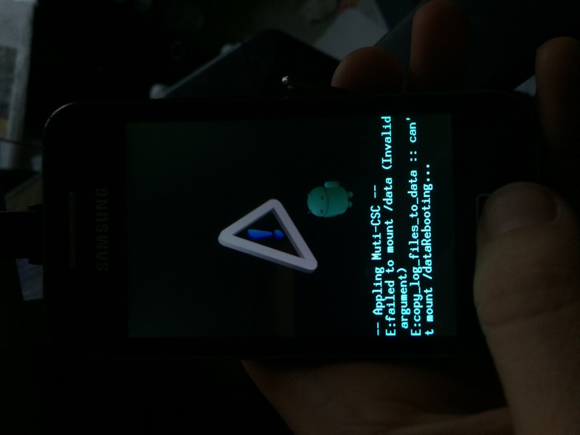

hab schon probiert über ein update.zip und cwm recovery(beides für das s5830i) ein backup zu erstellen es schlägt dann fehl sobald es auf den bereich /data zugreifen will mit folgender Meldung
siehe bild im post 2

hab als aller erstes noch probiert einfach neu zu rebooten über das ganz normale und später über das cwm recovery dann bekomme ich die fehlermeldug siehe bild im post 1 im anhang

hier ist die fehlermeldung die beim backup machen erscheint mit cwm
