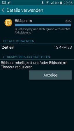

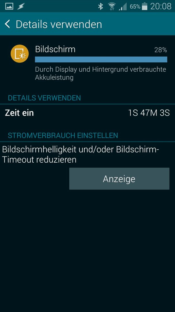

Also ich habe die beiden Dienste deaktiviert, trotzdem hält der Akku nicht sehr lange. In der Regel komme ich auf 3h DOT.
Was man schön sieht, ist, dass das Gerät häufig aufwacht ohne dass der Bildschirm an ist. Werde mal schauen, ob ich mit BetterBatteryStats weiterkomme.

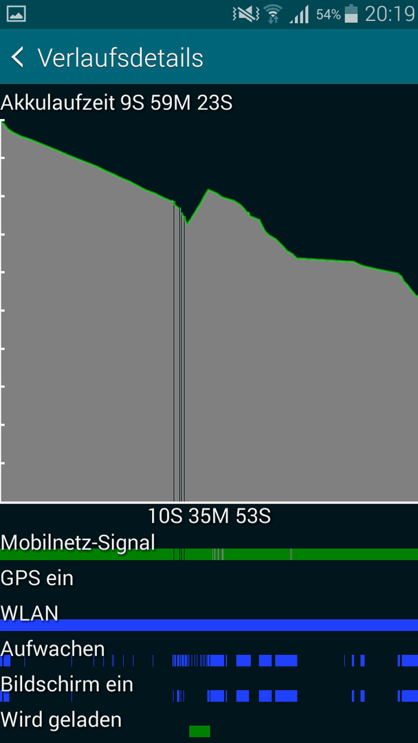

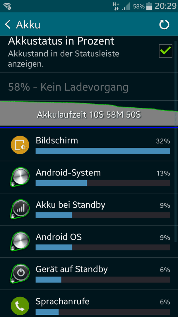

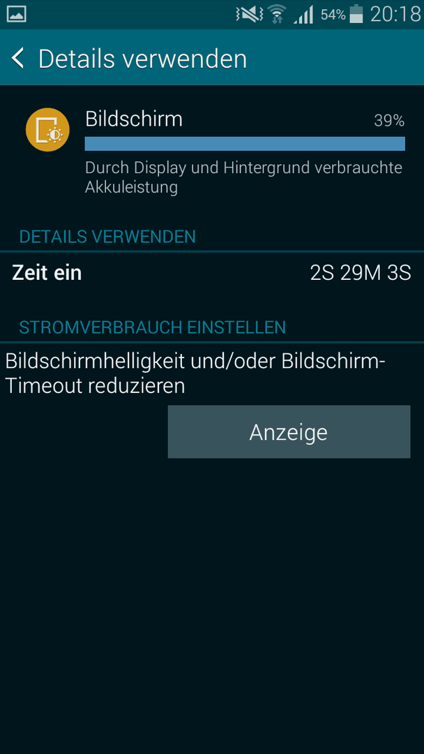

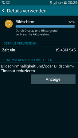

So sieht es jetzt bei mir aus nach deaktiviert
Verstehe ich nicht. Ist auch vom Nutzerverhalten abhängig. Mir reicht persönlich DOT von 3-3.5 Stunden.

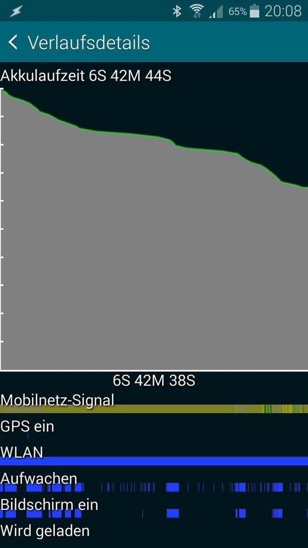

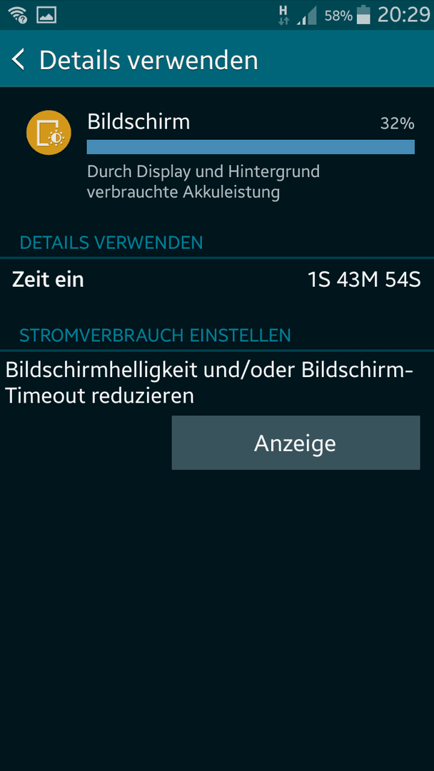

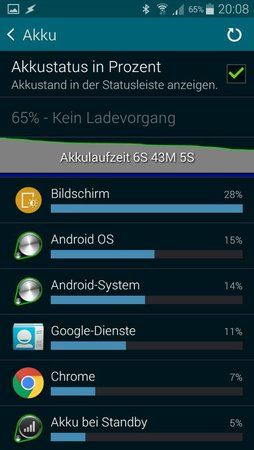

Beispiel
Bin damit absolut zufrieden mit einem 1860 mAh Akku
