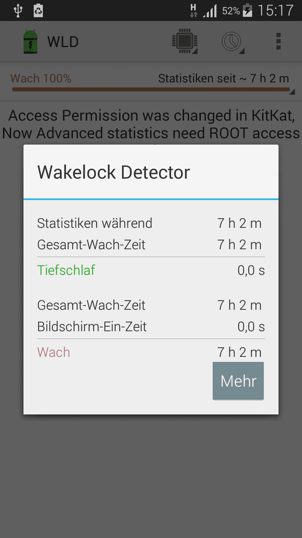

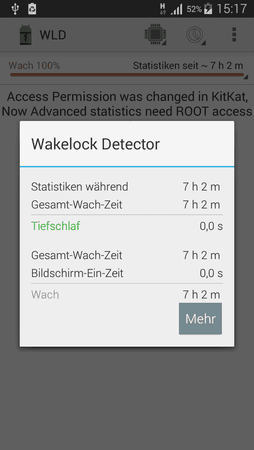

Nur mal interessehalber, wie hast du die Wachzeit ausgelesen?
Sorry,
war unterwegs.
Wachzeit ist bei aktiver SIM-PIN 100%.
