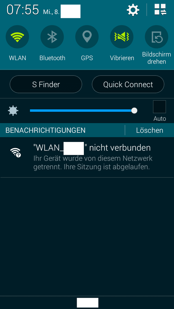

da die Schule auch mit WLAN ausgestattet, möchte ich gerne das Internet über das WLAN am Handy nutzen. Problem ist aber dabei, dass es sich immer nach ca. einer Minute einfach trennt. Ohne Fehlermeldung, ich muss auch nicht mal das Internet nutzen dafür... auch eine VPN Verbindung hilft da nichts - das WLAN wird komplett gekappt. Es kommt dann nur als Benachrichtigung "Ihr Gerät wurde von diesem Netzwerk getrennt. Ihre Sitzung ist abgelaufen."

Nein ist auch nicht. Verwende Mobile Daten sehr selten. Einer meinte mal was von dem Kanal beim WLAN zu wechseln, aber das kann man bei dem Handy ja nicht, wenn dann nur der Netzwerk-Admin in der Schule der für das zuständig ist.
Das schaut nach einem Konfigurationsproblem deines WLan-Zuganges aus. Wende dich an den Admin das sieht aus als wirft das Netzwerk dich raus
