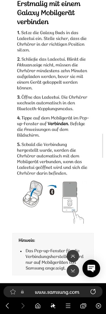

@Rieselrass so sollte es funktionieren!
Genauso habe ich es gemacht! Es geht nicht...:1f622::1f633:
