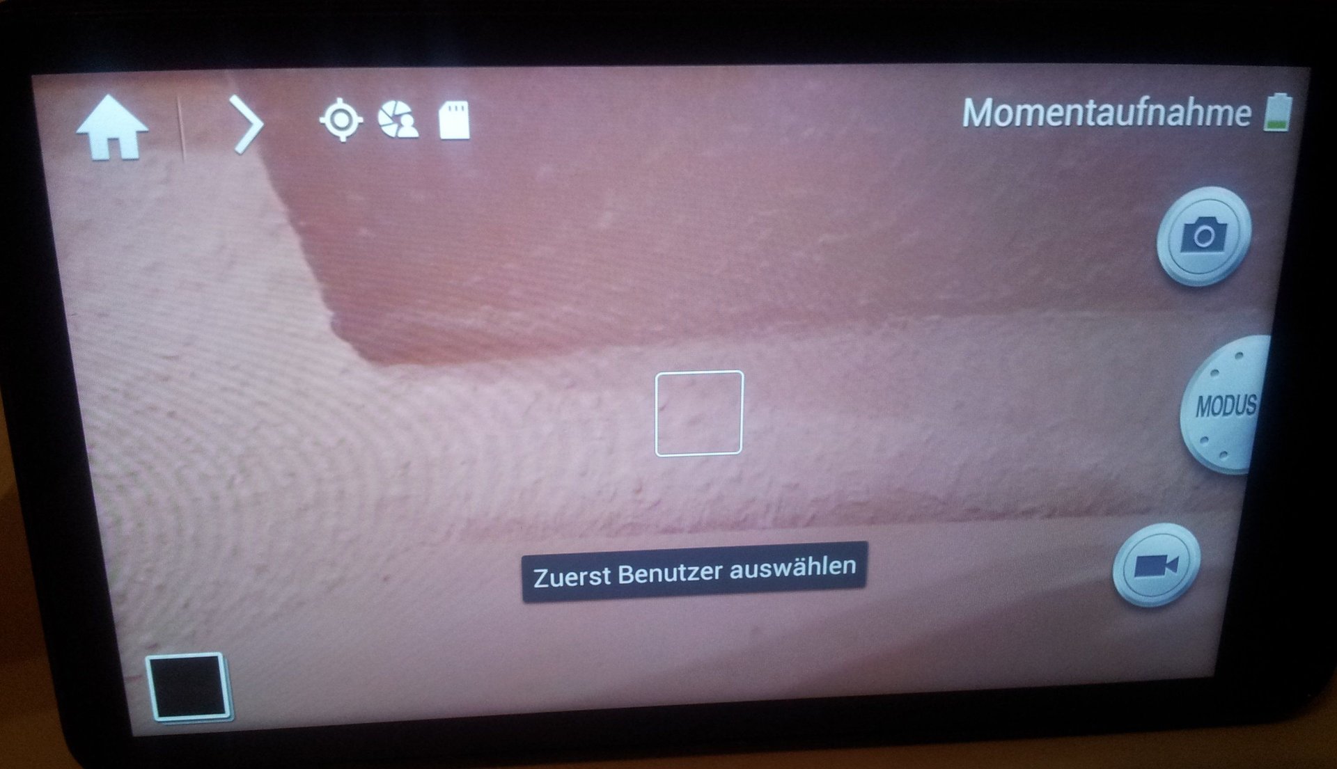

im Produktvideo der Samsung Galaxy Kamera ist es möglich Bilder die aufgenommen wurden automatisch auf andere Gerätschaften zu übertragen.
[Samsung GALAXY Camera] Official Hands On Video - YouTube
(Siehe ab min: 02:50)
Leider funktioniert dies bei mir nicht.
Ich habe mein Galaxy S2 (Android 4.1.2) problemlos über Wifi-Direct mit der Galaxy Camera verbunden.
Jedoch wenn ich ich nun den Auslöser auf der Galaxy Kamera drücke, bekomme ich die Fehlermeldung: "Zuerst Benutzer auswählen" (Siehe Anhang: Fehler nach auslösen.jpg")
Das selbe habe ich auch mit meinem Galaxy Tab 10.1 getestet (Android ICS), dort bekam ich die selbe Fehlermeldung.

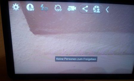

Wenn ich einen Benutzer auswählen will (was auch immer das heißt?) bekomme ich die Meldung: "Keine Personen zum Freigeben" (Siehe Anhang: Fehler Benutzer auswählen.jpg)
