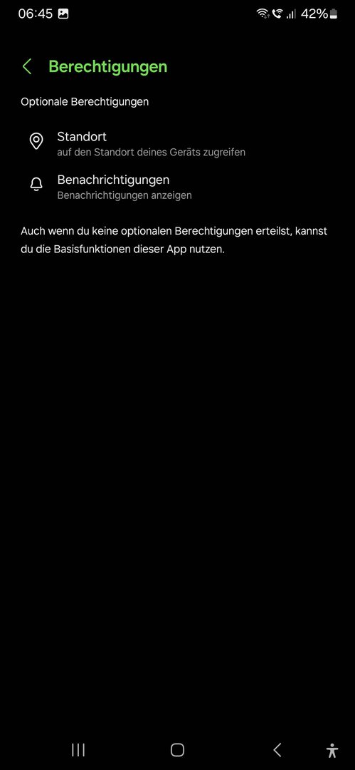

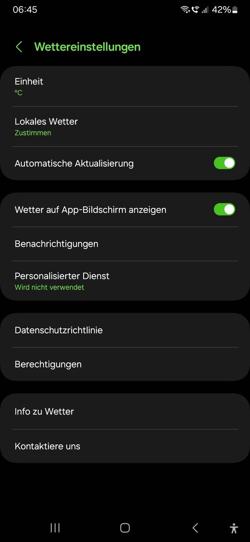

Ich hatte tatsächlich genau dasselbe Problem und nach etlichen Versuchen hat es dann irgendwann auch funktioniert. Den genauen Weg dahin kann ich Dir allerdings nicht beschreiben, da ich letztlich noch immer nicht weiß, wo bzw. was genau das Problem war. Ich kann Dir aber meine aktuellen Wettereinstellungen mal zeigen, ggf. checkst Du mal, ob Du es bei Dir genauso konfiguriert hast:

Hmm, Konfiguration ist identisch. Verhalten ist noch so wie beschrieben. Die rotierenden Punkte auf dem Handy sind untertitelt mit 'Lade Wetterinformationen...". Auf der Uhr kommt dann wieder "Überprüfe dein Telefon". In der Taskleiste auf dem Handy sehe ich dann eine Sonne, die Benachrichtigung beim runterziehen zeigt eine aktuelle Wetterinfo. Aber auf der Uhr nix. Ich kann auf der Uhr auch keinen Standort auswählen bzw. hinzufügen. Es passiert offensichtlich was Richtung Handy, aber zurück Richtung Uhr kommt nix. Blöd ...

Samsung Wetter App aktivieren und aktualisieren, (womöglich gespeicherte Orte entfernen)
In die App internen Einstellungen gehen, lokales Wetter und automatische Aktualisierung aus stellen.
Ort hinzufügen, auf der Fit 3 das Wetter Widget aktualisieren, dann wieder in der App die Einstellungen auf lokales Wetter und automatische Aktualisierung einstellen.
Quasi einmal alles auf 0 setzen und wieder zurück. So stand es auf Reddit und hat bei mir nach langem Testen endlich funktioniert.
