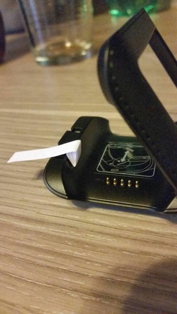

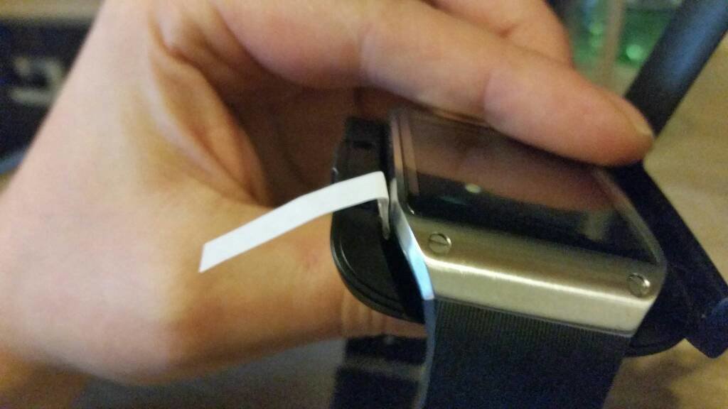

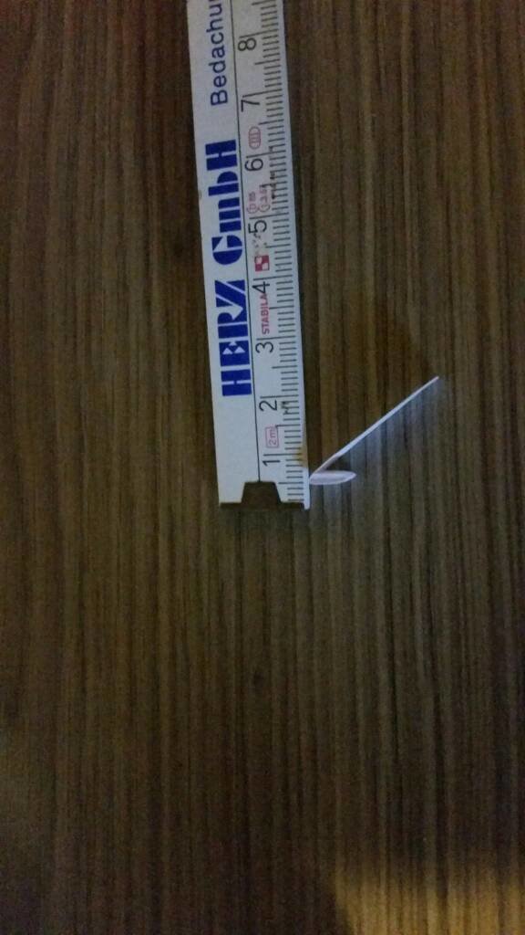

Ich hab mal paar Bilder gemacht , hoffe das erklärt sich von alleine. PS : durch den Druck auf den Power Knopf kommst du in Boot loop, keine sorge der Akku wird geladen und nach dem du das Papier raus genommen hast ist wieder alles gut. Hier Dropbox link : https://www.dropbox.com/sh/mjleeokud7yq7z2/AADkYiz9ga5vAsJbi4Sumenfa?dl=0 sorry da die Bilder hier mit der app nicht hochgeladen werden
So hier nun die Bilder

Aber es ist recht simpel , du brauchst nur etwas Papier das du wie in meinen Bildern zusammen falten musst ( ca. 4mm breit und ca 2 bis 3mm dicke ,die Länge ist egal )
1. Du musst die Uhr in die Ladeschale reinlegen
2. Das Stück Papier zwischen dem Power Knopf und der Schale klemmen
3. Die Ladeschale schließen ( geht etwas schwer aber so drückst du automatisch den Power Knopf an )
4. Schließe sie an Strom an , ich empfehle das Netzteil vom Handy , bitte nicht an PC anschließen da dort zu wenig Strom fließt
5. Etwas warten , und Daumen drücken !
Hoffe das ich dir so etwas geholfen hab , leider besitze ich die V700 nicht mehr, sonst hätte ich noch auf die schnelle ein video gemacht :(
