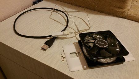

Jemand hat nach einem Bild gefragt...
Reaktionen: Albero

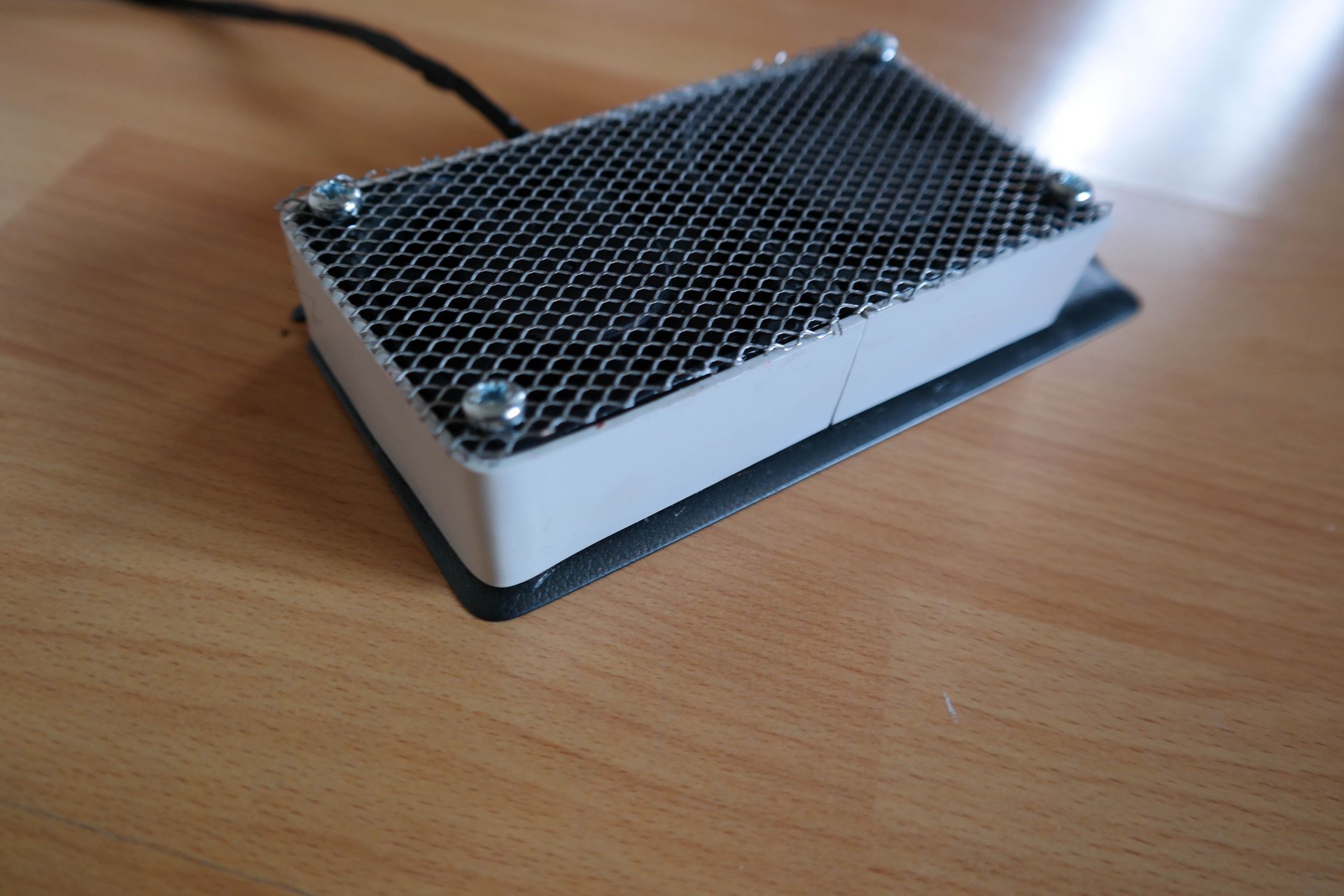

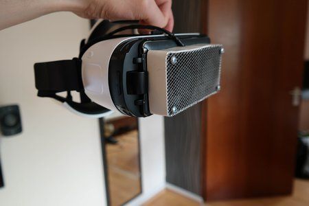

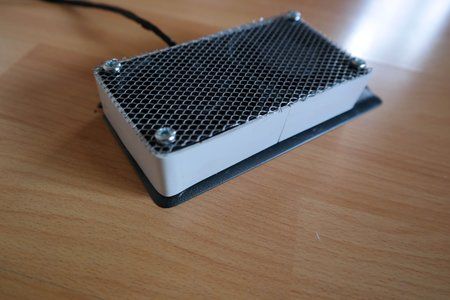

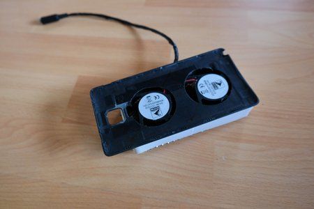

So hab mich auch mal rangemacht und etwas gebastelt und ich finde es ganz gelungen.
Reaktionen: cust
Sind die Linsen nun auch beschlagsfrei oder hat das keinen Einfluss darauf?
Ich hatte noch keine beschlagenen Linsen, aber wenn wird es keine Wirkung haben da es dicht am Note dran ist und keine Luftzirkulation in der Brille ist. Würde ich auch nicht wollen da es sonst gereizte Augen gibt bis hin zur Bindenhautentzündung
