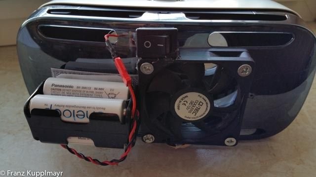

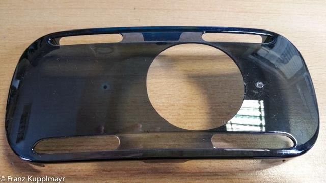

Na dann zeige ich mal meinen heute fertig gestellten Mod.
mit meiner CNC-Maschine den Radius 2,85cm ausgefräst.

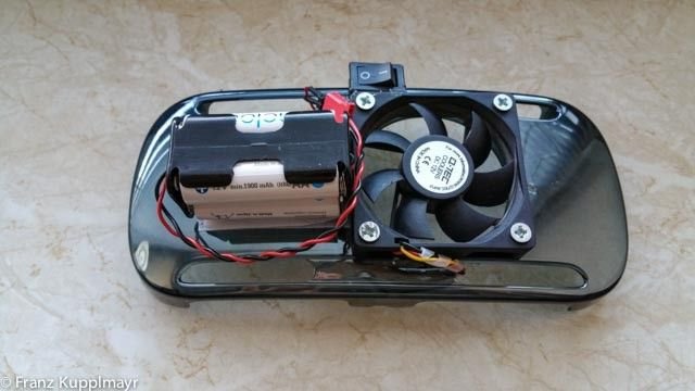

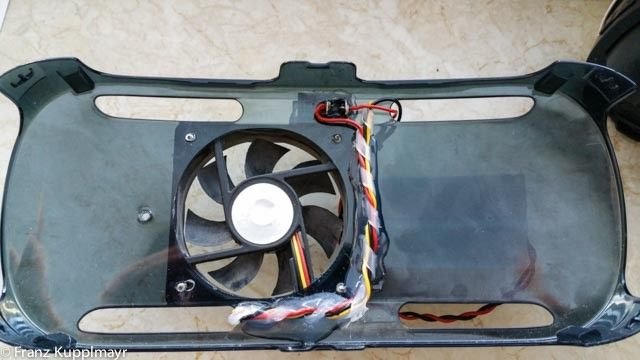

Innenansicht mit Verkabelung
4x2000 mAh Sanyo Akku's reichen dem Lüfter (Durchmesser =60mm) bei einer Stromaufnahme von ca. 30 mA für ca. 60h !
Das Teil ist autark, kann jederzeit bei Bedarf vor das Note angeknipst werden, ohne großen Aufwand. Bisher funktioniert die Sache recht gut.
Verbaut wurde ein herum liegender Prozessorlüfter (d=60mm, 12V). Ein ein/Aus -Schalter aus einer alten PS2 und ein 4er AA Akkupack. Ein wenig löten, bohren und kleben, dann ist es auch schon geschafft.
Ach so, der Akkupack wurde per Klettband angebracht. Dann fällt das Akku wechseln leichter.
Betrieben wird der (12V) Lüfter mit 4,8 V. Das ist leise und wahrscheinlich auch ausreichend für die Kühlung des Note4. Falls nicht, kann ich entweder noch ein-/zwei Akkus dazu machen, um die Spannung zu erhöhen, oder auf einen 5V Lüfter umrüsten. Mal abwarten, wie sich diese Geschichte im Stresstest schlägt.
LG
Edit:
Gewicht, alles in Allem: 187g.

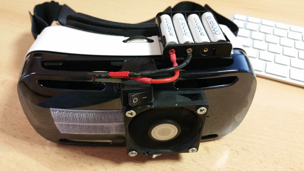

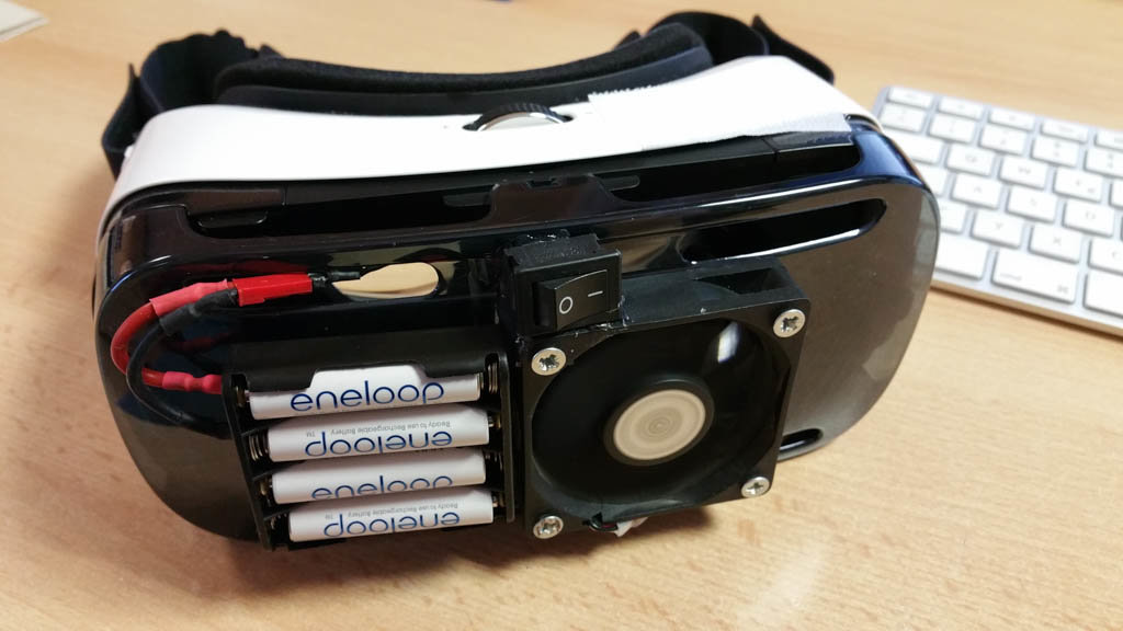

Ich melde mich 'mal wieder.
Mein Projekt habe ich jetzt noch ein wenig modifiziert und die AA Akkus gegen AAA ausgetauscht.
Diese besitzen 750 mAh, was zu einer Betriebszeit von ca. 25h für den Lüfter bei 30mA Stromaufnahme reichen sollte.
Ich habe per Klettband zwei Befestigungsmöglichkeiten für die Akkus angelegt.
Einmal direkt am Frontcover mit Lüfter, das den Schwerpunkt der Brille deutlich verändert (130g Frontcover gesamt inkl. Akkus und Lüfter). Ist halt praktisch, da das Frontcover ohne Fummelei (voll funktionsfähig) einfach an- und abgeclipt werden kann.
Der zweite Befestigungspunkt ist auf der VR-Brille auf der LINKEN Seite, da ich Rechtshänder bin und die Focusierungseinstellung am Drehrad ohne Behinderung erreichen möchte. Die Irritation durch das zusätzliche Batteriegewicht geht gegen null.
Das Ganze funktioniert übrigens gut. Seit Wochen hatte ich keine Warnmeldungen mehr im Betrieb der Gear-VR.:cool2:
Neueste Bilder vom Umbau anbei:
