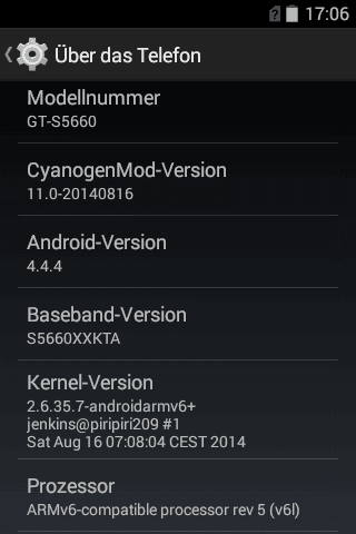

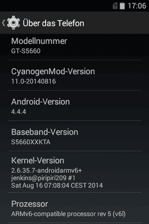

Habe heute hier eins gefunden: index · powered by h5ai 0.25.2 (http://larsjung.de/h5ai/)
Läuft flüssig und die Kamera funktioniert, im Gegensatz zur Maclaw/Novafusion Version. Bisher keine Probleme.
Alles auf eigene Gefahr!
Reaktionen: Admiral

Keine Probleme. Das Bild in meinem vorherigen Post ist ein Screenshot von meinem Gio 5660
