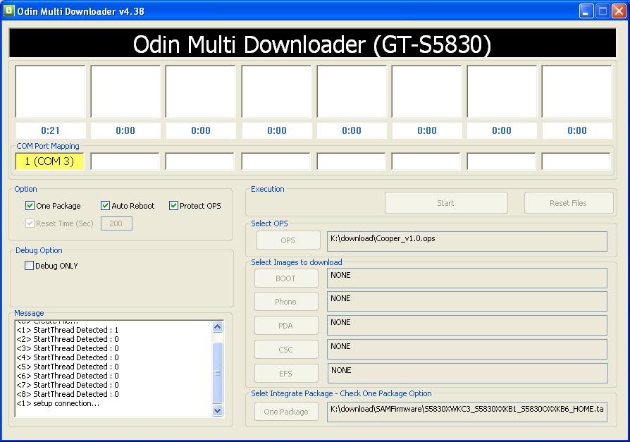

kannst du mir mal nen Screenshot vom Odin Fehler mit genauer Beschreibung (des Fehlers bzw. deiner Vorgehensweise) geben?
Aber gerne doch.
Screenshot ist im Anhang und die Beschreibung poste ich hier nochmal kurz und knapp.
Mittlerweile hab ich ein Image von einem jungfräulichen Xp eingespielt, d.h. keine USB-Treiber von Samsung, kein Kies, kein nix. (USB-Treiber mittlerweile natürlich installiert)
Vorgehensweise:
- Akku-Pull, damit das Handy definitiv aus ist. Ich mache das immer nur wenige Sekunden. Ich wüsste nicht was es bringen sollte 10 Minuten den Akku draußen zu lassen.
- Download-Mode probieren mit Vol Down + Home + Power -> geht nicht, erkennbar weil kein USB-Ton am PC
- Dann also die Kombination Vol UP + Home + Power -> USB-Ton am PC = Handy nicht tot. Hier stand immer etwas mit RAM-Dump, als das Handy noch richtig lief.
- Jetzt lebendiges Handy anstöpseln -> Odin erkennt, dass an einem Port was angeschlossen wurde (gelb hinterlegter Com-Port)
Log-Einträge:
<1> Added!!!
<1> Detected!!!
- Jetzt kann ich indirekt in den Download-Modus mit der Kombi Vol Down + Home + Power. Das schließe ich daraus, dass die USB-Verbindung kurz unterbrochen wird und Odin logt:
<1> Disconnected!!!
<1> Detected!!!
- Dann wie gehabt die *.ops-Datei (beim Ace Cooper_v1.0.ops) und eine One-Package-Tar eintragen lassen.
Habe es auch mit der allerersten Version auf Samfirmware versucht, d.h. mit mehreren Dateien und keinem OneFile-Package.
Auch den Debug-Mode in Odin und Format PDA hab ich mal angehakt, aber er kommt ja nichtmal so weit.
- Jetzt auf Start klicken
- Er legt los, aber kommt nur soweit wie im Screenshot. Bei "<1> setup connection..." ist Sense und das sieht dann so wie im Screenshot aus.
Insgesamtes Log, das dann stehen bleibt:
Download Start...
<0> Create File...
<1> StartThread Detected : 1
<2> StartThread Detected : 0
<3> StartThread Detected : 0
<4> StartThread Detected : 0
<5> StartThread Detected : 0
<6> StartThread Detected : 0
<7> StartThread Detected : 0
<8> StartThread Detected : 0
brkas schrieb:
kannst du nach der Entfernung des Akkus direkt in den Download-Modus starten?
Wie oben beschrieben nicht direkt, nur indirekt. Der oft zitierte und verlinkte Workaround ZUERST die Tastenkombi gedrückt zu halten, und DANN den Akku einlegen funktioniert übrigens auch nicht und ist hier zu finden: How to unbrick Samsung Galaxy Ace
Bin schon komplett gestern an dem Problem gesessen und hab recherchiert und probiert.
Was mir gerade eingefallen ist. Ich habe ja das frische Windows, d.h. ohne vorbelastende Treiber oder sonstiger störender Software eingespielt.
Beim allerersten Anschließen des Ace hat Windows natürlich keinen Treiber gefunden. Ich bin dann, um möglichst wenig zu installieren, manuell die einzelnen Treiber-Ordner durchgegangen. Den Treiber "03_Swallowtail" hat er dann als passend befunden und installiert.
Im Geräte-Manager steht auch jeweils unter Modem das Samsung Mobile und ein entsprechender Samsung-Eintrag ist auch unter USB zu finden.
Macht es vielleicht Sinn es mit anderen Treibern zu versuchen? Immerhin habe ich ja auch das Recovery eines falschen Gerätes reinrandaliert. Z.B. könnte ich den Treiber-Ordner ja von unten durchgehen und schauen, ob noch andere Treiber akzeptiert werden.
Ist für mich so noch der einzige Ansatzpunkt den ich wüsste und das werd ich jetzt auch mal schnell probieren. Ansonsten bin ich auf Euch angewiesen.
Jedenfalls bring ich es heute Nachmittag/Abend zurück in den Laden und hoffe auf Umtausch, aber noch bin ich hier und hab die Hoffnung nicht aufgegeben.:flapper:
