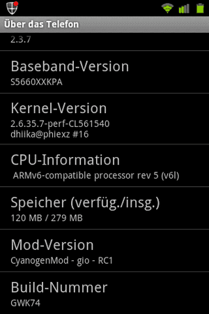

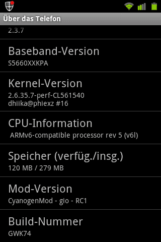

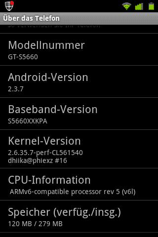

Hallo liebe Forumsmitglieder
Ich habe folgendes problem und zwar findet das gio keinerlei gps signal.
Ich benutze cm7. ich suche jetzt schon seit ein paar tagen nach einer lösung aber keine chance.
Vielleicht hab ich irgendwo etwas übersehen
vielen dank für eure hilfe
infos zur version befinden sich im anhang
